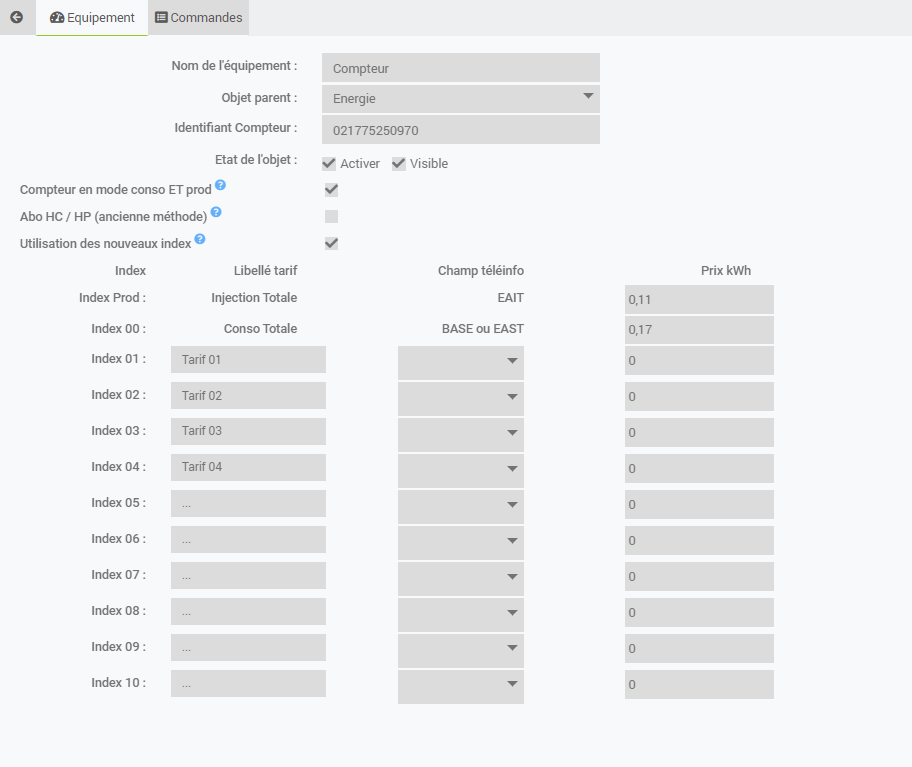

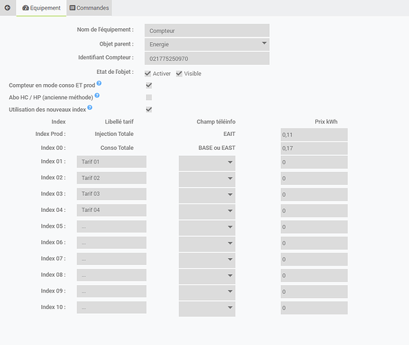

Apparemment il y a un plugin assez sympa Telinfo mais comment faire pour relier ce pluginfo avec Jmqtt?
Pas grand chose à ajouter dans l’onglet équipement :

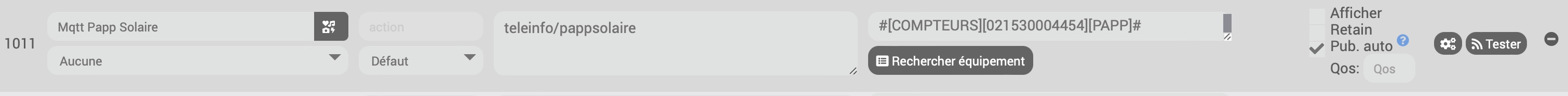

Mais coté Jmqtt j’ai créé des commandes action auquel je met la commande du plugin teleinfo que je veux publier sur le topic teleinfo sans oublier de cocher pub auto pour que l’info se crée.
J’espère que je ne dis pas de connerie, je suis tout fier d’aider quelqu’un sur Jmqtt que je commence juste à comprendre et utiliser.

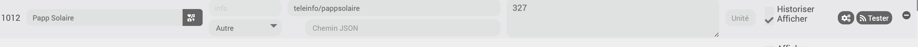

Comme je l’ai dit, je crée l’action
et avec pub auto Jmqtt me crée l’info
et dans l’équipement je met Inscrit au Topic : teleinfo/# pour envoyer les infos vers le broker
Tu peux me montrer ce qu’il y a dans l’onglet Commandes stp ?
J’ai l’impression que tu as fait ta config pour envoyer ce que récupère le plugin Teleinfo en MQTT, et c’est très bien :+1::wink:
Par contre, j’ai l’impression que @FredD souhaite faire l’inverse : récupérer ses remontées Teleinfo en MQTT et les injecter dans le plugin Teleinfo, correct ?

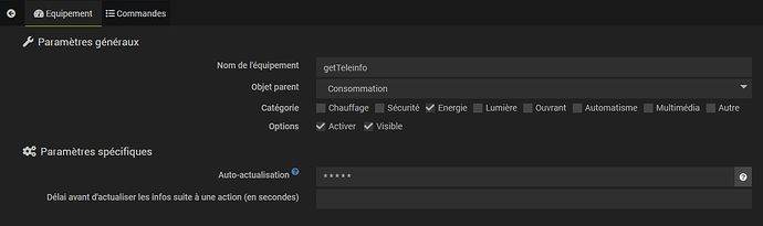

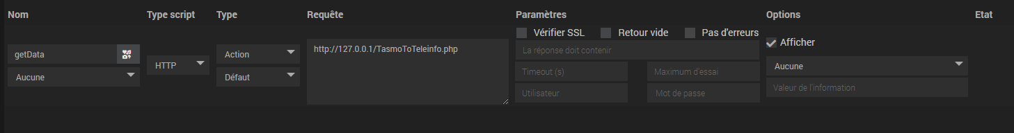

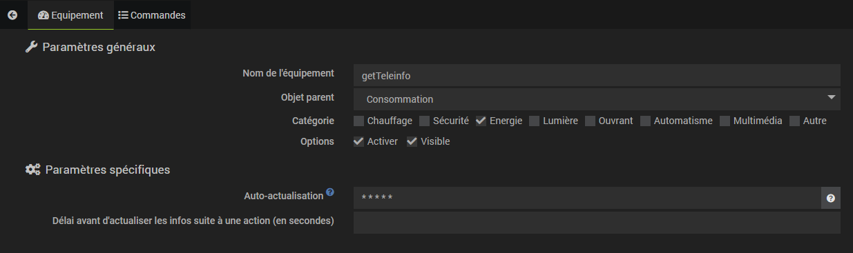

ensuite, depuis Jeedom, j’ai créé un script pour appeler ce fichier toutes les minutes (parce que ça correspond à mon besoin. Mettre 5 minutes ou plus si vous n’avez pas besoin d’une telle charge)

Screens de l’appel du script:

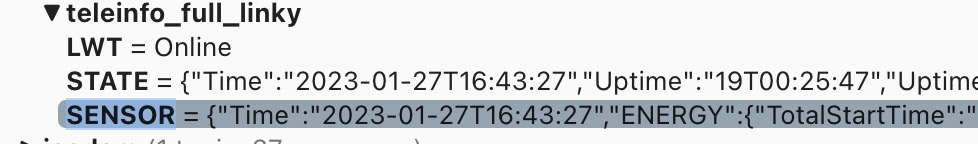

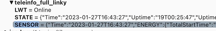

@rennais35000 , tu n’as pas qq chose avant le premier {« time » ?
ce qui est publié les données sont sur sensor :
ok, je pense qu’il faut avoir le nom de l’objet « LWT » pour toi je pense et le nom de je sais pas quoi « SENSOR ». chez @mjeanne le je ne sais pas quoi est « StatusSNS »
