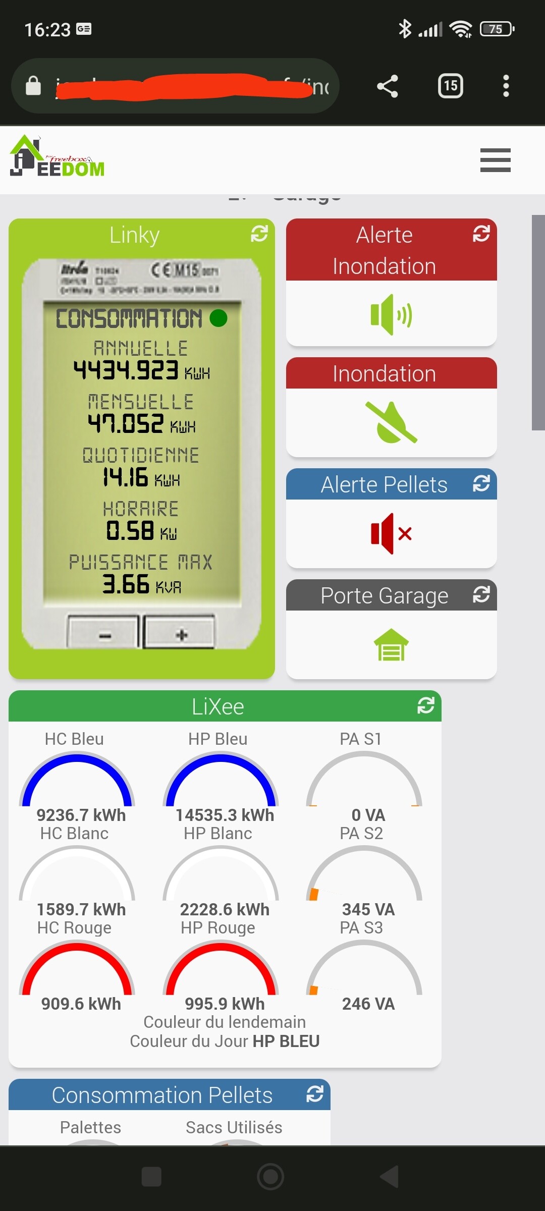

Dans la tic tu vas retrouver plusieurs champs contenant toutes les infos que tu chercher, tout d’abord east qui est l’index de ta conso globale quelle que soit la couleur ou le type d’heures, ensuite tu vas avoir les 6 index de easf01 à easf06 qui correspondent chacun à une couleur et un type d’heure. Par exeple easf01 ce sont les hc en bleu, easf02 hp bleue, …
