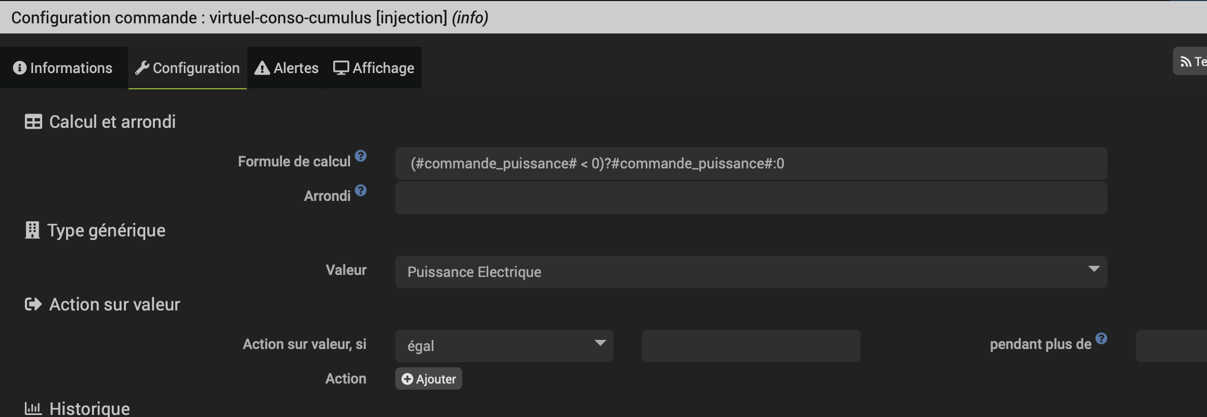

Tu pourrais créer une nouvelle commande, virtuelle par exemple, qui ne récupère que les valeurs négatives avec une formule de ce type : (#commande_puissance# < 0)?#commande_puissance#:0
Et donner cette nouvelle commande au plugin suivi-conso.

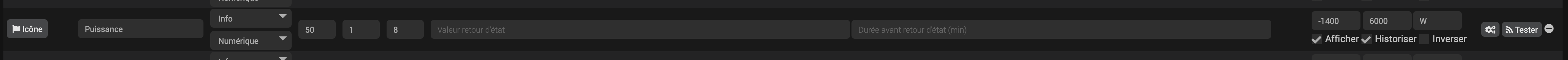

Non il faut le faire directement dans la partie Valeur de la nouvelle commande info (donc pas du tout dans cette partie configuration).
Et bien sûr il faut utiliser ta vraie commande qui te donne la puissance et pas #commande_puissance# que j’ai donné en guise d’exemple.
Tu peux aussi simplement mettre ta commande puissance dans ton virtuel et renseigner une valeur max à 0. De ce fait toutes les valeurs positives seront filtrées

Pas de valeur mini de renseignée dans la commande par hasard?

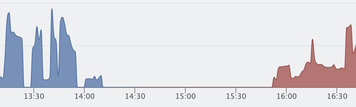

ok ça c’est tout bon. Et l’historique de ton virtuel montre bien des valeurs négatives?
