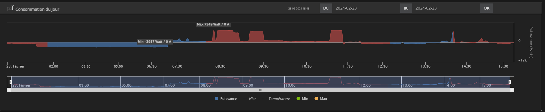

bonjour à tous, je déterre un peu cette discussion au lieu d’en créer une autre vu que c’est à peu près la même question…
j’ai aussi un ZW095 avec une seule pince et je m’étonne que la consommation ne passe pas en négatif quand la production de mes panneaux solaire est supérieure à la consommation de la maison.
comment avez vous fait ? Merci
Dans le plugin SuiviConso tu as mis dans le champ PAPP directement la puissance de ta pince qui passe en négatif quand la production est > à la consommation? La valeur est bien négative?
Si c’est le cas, ça devrait fonctionner
Merci à toi. Il faut en fait mettre au paramètre numéro 2 l’option avec « algébric » . Dans ce cas on verra le négatif.
