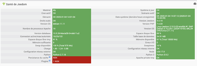

Jeedom 4.4.19 sur un NUC I3 dédié,
la page santé:
les logs (en debug)
z2m
