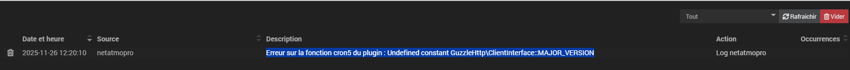

Suite MàJ Core 4.5 : Erreur sur la fonction cron5 du plugin : Undefined class constant 'MAJOR_VERSION'
Depuis la MàJ du core en 4.5, j’ai cette erreur (si-dessous).
J’ai réinstallé le plugin (stable 2025-10-13 09:40:09 puis beta 2025-10-06 11:17:56 pour voir), mais le problème persiste.
Merci de votre aide !
Fabrice
#0 /var/www/html/plugins/netatmopro/vendor/guzzlehttp/guzzle/src/functions.php(71): GuzzleHttp\Utils::defaultUserAgent()
#1 /var/www/html/plugins/SmartLife/vendor/guzzlehttp/guzzle/src/Client.php(298): GuzzleHttp\default_user_agent()
#2 /var/www/html/plugins/SmartLife/vendor/guzzlehttp/guzzle/src/Client.php(76): GuzzleHttp\Client->configureDefaults()
#3 /var/www/html/plugins/netatmopro/core/class/netatmopro.class.php(969): GuzzleHttp\Client->__construct()
#4 /var/www/html/plugins/netatmopro/core/class/netatmopro.class.php(202): netatmopro::NARequest()
#5 /var/www/html/plugins/netatmopro/core/class/netatmopro.class.php(609): netatmopro::synchronize()
#6 /var/www/html/core/class/plugin.class.php(400): netatmopro::cron5()
#7 /var/www/html/core/php/jeeCron.php(78): plugin::cron5()
#8 {main}

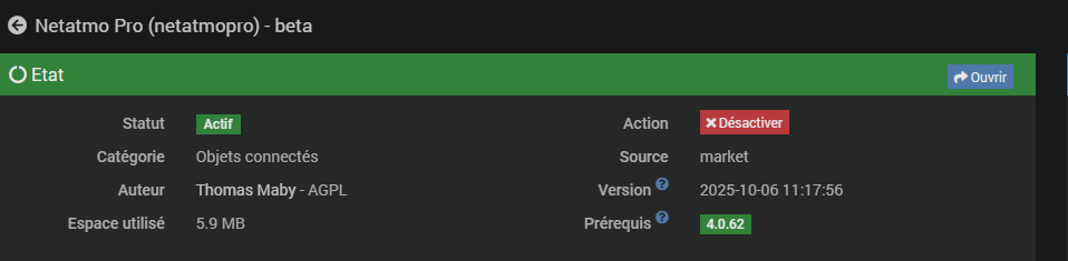

Après mise à jour en 4.5 puis reboot j’ai ce message qui est apparu également (Vm sous proxmox en Debian 12):
Page santé :
Plugin netatmopro version beta :

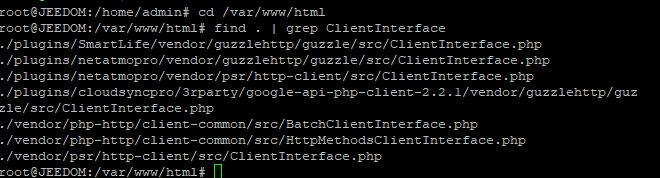

Pourrais-tu exécuter la commande suivante dans le répertoire /var/www/html ?
find . | grep ClientInterface
et voici

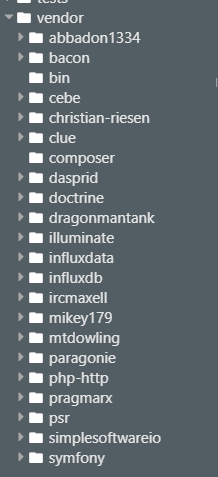

Hello @thanaus,
Je te confirme que le package Guzzle n’est plus présent en v4.5. Cf mon MP sur le plugin-cloudsyncpro :wink:
Peut-être l’intégrer dans tes dépendances !

Les dossiers vendor ont été supprimés car « plus utiles ».
J’avoue que je ne sais pas trop comment c’est géré maintenant.
