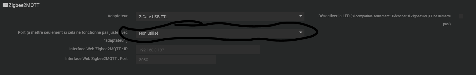

encore une fois, les usb sont maintenant fixés, c’est la ligne Port qui change au reboot, ou plutot a l’allumage de la VM. et, pour le coup au redémarrage de proxmox puisque j’avais coupé propre avant de couper le jus de la maison

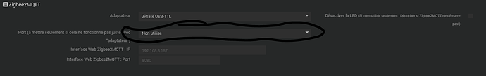

c’est la ligne entourée ci dessous qui me joue des tours ! Là, elle est sur « non utilisé » et ça marche (je ne sais pas après redémarrage)

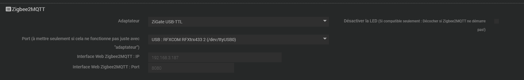

avant elle était sur
car ca ne marchait pas sur non utilisé mais a chaque redémarrage elle passe sur

Quand la ligne est en « non utilisé », et que tu cliques sur la liste déroulante, le USB est dans la liste ?
Je pense que non, et que c’est pour cela que la ligne se place sur la première option.
(est ce que le USB ne mettrait pas du temps à se monter ?)
Aussi, passes ton log en débug et après un redémarrage, attends bien 10 à 15 mn pour voir si le démon redémarre tout seul ou pas, et poste le log démon ici.
