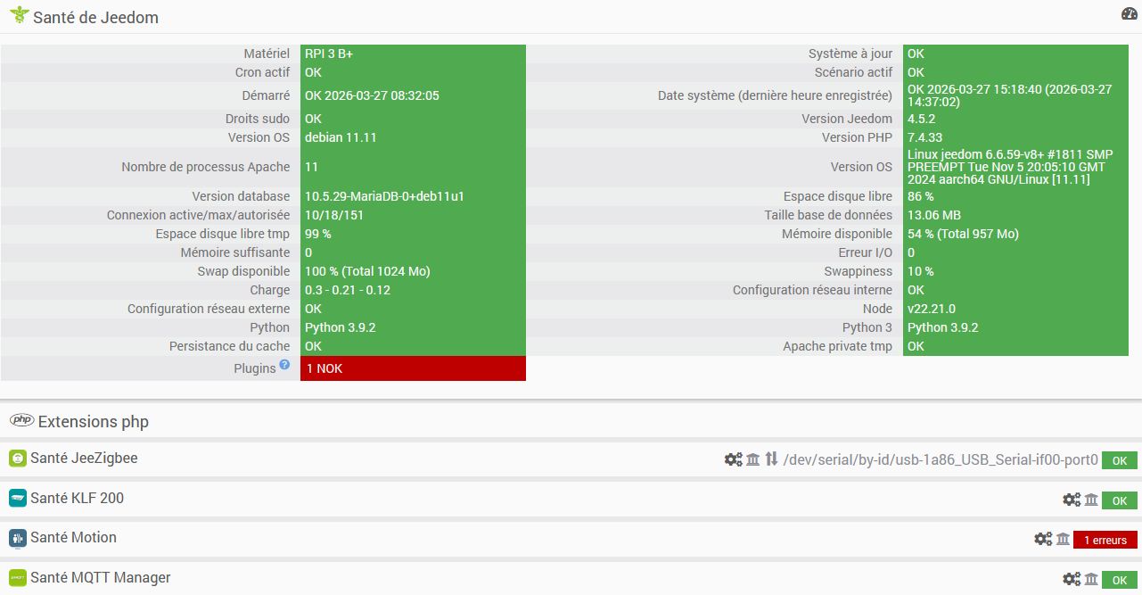

Informations Jeedom
Core : 4.5.2 (master)
DNS Jeedom : non
Plugin : Motion
Version : 2021-09-04 01:15:51 (stable)
Statut Démon : Stoppé - (2026-03-27 11:05:05)
Pourriez-vous contextualiser votre retour:
  • Page santé jeedom
  • installation récente
  • type de machine
je viens juste d’installer motion ce matin, sur raspberry 3,
mon jeedom ronronne depuis longtemps
j’ai beau chercher mais je vois pas le rapport avec la commande autopoint que je ne retruve pas mes logs. je suis remonté dans le log **** compilation de motion**** et pas d’erreur dedans, juste celle que je montre à la fin
