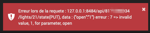

C’est pas les même logical id ce n’est plus du light mais du lift donc le message ne doit plus être le même. Il le faut donc le nouveau message d’erreur.

Cela doit être des booléens, mais c’est le cas n’est ce pas ?

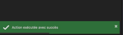

Bonjour, pour position j’ai « succès » comme sur la copie d’écran mais le store ne bouge pas.
Ok c’est gênant car si ça ça marche je sais pas trop quoi faire… La faudrait quelqu’un qui test en attaquant l’API directement de deconz et me donner la requête a faire. Ce que j’ai fait colle a la documentation deconz mais il doit avoir une subtilité que je n’ai pas.
C’est {"open":true} ou {"open":false} et {"lift":50} avec lift allant de 0 a 100.

Je confirme, j’ai testé avec curl, envoyer {"lift":#slider#} (de 0 à 100) fonctionne et positionne le volet correctement. Point important : il faut surtout que la valeur du slider soit au format number (actuellement string dans Jeedom, c’est pour cela que ça ne fonctionne pas).
