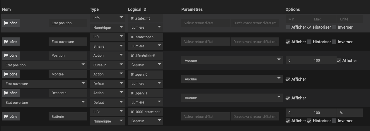

Il faut supprimer l’équipement et refaire une découverte (malheureusement la dessus pas le choix vu les changements côté deconz). Sinon tu peux aussi le faire que sur un oui copier le logical id de la commande de position dans les autres ça devrait marcher.
Store supprimé de Deconz, Jeedom reboot, store pairé (ce sont les mêmes commandes par défaut qu’avant) → ca ne marche pas.
Je passe les commandes en manuel : même message d’erreur qu’avant…

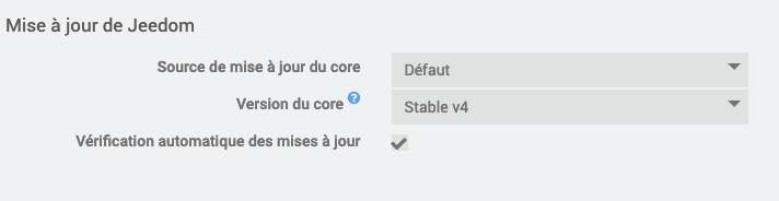

Tu es sûr de bien être en beta ?
J’ai mis les copies d’écran… Sinon comment être sûr ?
J’ai vu apres oui c’est une beta.
