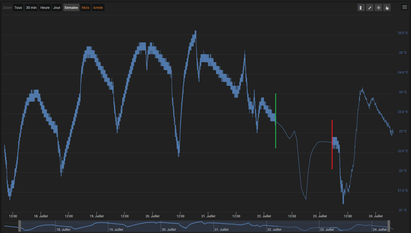

Si j’ai bien compris, l’archivage s’effectue toutes les nuits à 5h pour les 24 dernières heures. Ce que l’on voit bien sur le graph entre le trait vert (22/07 5h00) et le trait rouge (23/07 5h00).
En revanche, y-a-t-il moyen de forcer le lissage sur l’historique complet (avant le 22/07 5h00) ?
Oui et non en lançant la fonction d’archivage dans un scénario tu peux mais ça ne changera rien pour toi car ton soucis n’est pas lié à l’archivage mais au lissage.
