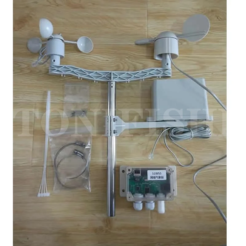

J’ai vu ce type de station, alimentée en POE, mais je ne sais pas si les données peuvent être intégrées dans Jeedom, serveur APRS…
Que me conseilleriez-vous ?

Sinon ce type de station pourrait convenir ?
D’après moi, le POE des switch, c’est du 48V. Pour ce qui est de savoir si cela pourrait convenir ou pas, je suis comme toi en recherche d’une solution donc je lirai avec plaisir les informations que communiqueront des personnes plus savantes :slight_smile:
La plupart du temps les switch poe sont en 48V. C’est implicite.
Ceux qui font 24/48V c’est explicitement mentionné.
Oui ce sont des switchs nouvelles générations spécifiques qui font du 24V.
Après, j’ai une station normale, avec batteries, en service depuis 1 an et demi et qui se fait bien oublier …
Une station doit être installée au milieu de nulle part pour que les mesures soient pertinentes, je suis pas fan d’apporter de l’ethernet PoE à l’extérieur pas forcément abrité.
