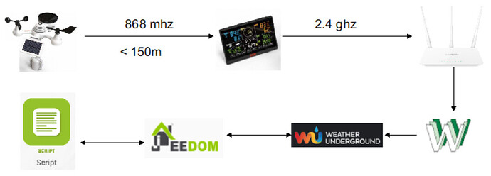

Pas de possibilité de config locale directe avec jeedom mais récupération des données sur le site weather underground après mise en ligne du matériel
Le schéma de connexion est celui ci:

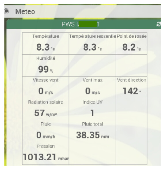

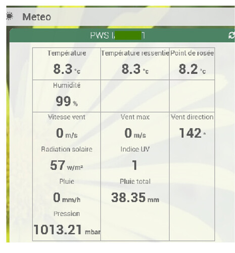

et après programmation dans un script pour chaque valeur avec le lien qui va bien (merci à tous les exemples sur le forum qui m’ont simplifié la tache) voici les valeurs remontées :
Le fonctionnement est correct depuis quelques temps. A signaler une indiso du site WU de quelques heures et donc pas de d’infos.
