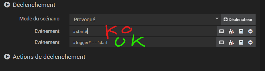

du coup, je confirme que ca a changé en 4.5,
#start#
est remplacé par
#trigger# == 'start'
A mettre en declencheur
C’est moins simple, mais une fois qu’on le sait, pas de souci

Non, le déclencheur #start# ne déclenche plus le scénario en 4.5
C’est #trigger# == « Start » qui déclenche
Mais si tu veux faire un test, je suis preneur !

Je viens de refaire des tests et mon scenario vient de démarrer avec #start#
Tu devrais peut-etre décocher ta reponse, pour laisser le temps à d’autres de repondre…
Bon, je confirme que mon scenario se lance bien avec #start#.
Je ne sais pas pourquoi j’ai eu quelques raté !!!
