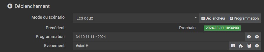

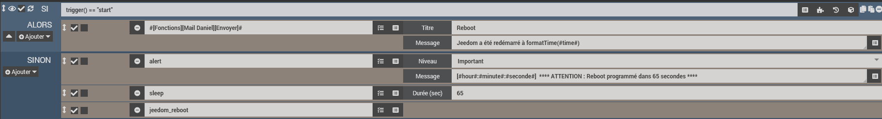

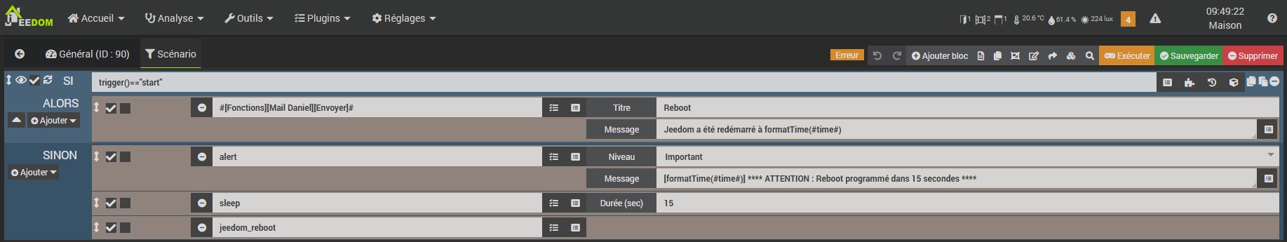

Ce scénario est celui-ci (simplifié ici pour mes tests, mais le principe reste le même) :

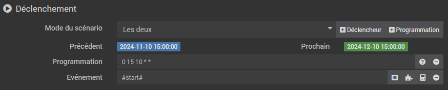

Les déclencheurs :
Le principe est donc le suivant :
  • périodiquement (tous les mois), le scénario se lance et comme le trigger n’est pas ‹ start › mais ‹ schedule ›, le test part sur la branche SINON et va déclencher un reboot après 15 secondes et un message d’alerte.
  • Après le redémarrage de Jeedom, le scénario est donc redéclenché avec l’événement #start#, et vu que le trigger qui a déclenché ce scénario est cette fois ‹ start ›, il est censé me notifier par mail du redémarrage.
A priori, je ne vois rien qui pourrait ne pas marcher…

Exemple avec un reboot programmé ce jour à 10h34 sur mon RPi de test.

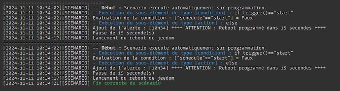

Le log du scénario montre ceci :
Et là, j’ai un peu de mal à comprendre ce qu’il trace exactement :
→ il se lance à 10:34:02, exécute le test (trigger = schedule) et lance donc la notification sous forme d’alerte et le reboot de jeedom à 10:34:17, soit 15 secs après. Ce qui est normal jusque là…
APRES le reboot, le log se complète en reproduisant exactement les mêmes traces avec les mêmes heures, sauf qu’il se termine avec cette ligne : [2024-11-11 10:34:21][SCENARIO] Fin correcte du scénario.
il n’y a donc pas de notification du redémarrage, et le déclencheur #start# n’est pas pris en compte. Il semble se contenter de recopier et compléter le log précédent, mais sans plus.

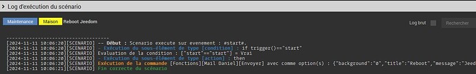

→ dans tous ces cas, cela fonctionne bien comme prévu :slightly_smiling_face:. Le trigger #start# est bien pris en compte, aucun souci, et le scénario envoie bien le mail :

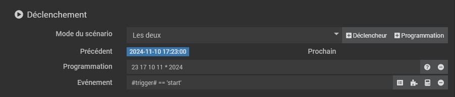

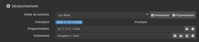

J’ai testé aussi en modifiant un peu la syntaxe du déclencheur #start# :
Cette syntaxe ne sera valable qu’avec la prochaine version de Jeedom en v4.5 (voir ici), mais j’ai voulu en avoir le cœur net. Sans surprise, ça ne fonctionne pas en v4.4.19.

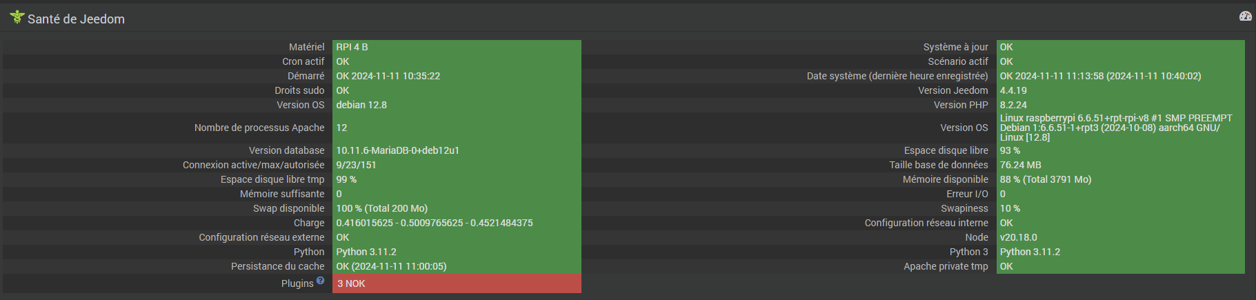

Pour info, la page santé de mon Jeedom de test (certains plugins sont désactivés) :
(Jeedom et Debian 12 sont bien à jour).

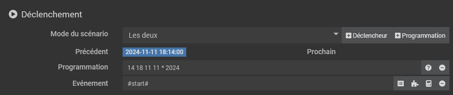

Merci @Fabrice,
J’ai testé les deux cas de figure, toujours avec ce scénario :
et les déclencheurs suivants :
(un programmé, un sur l’événement de redémarrage)
1.- Avec un SLEEP de 65 secondes au lieu de 15, histoire de passer la minute, ça ne change rien.
Voici ce que donne les logs, pour un déclenchement à 18h08’ et une pause de 65 secondes :

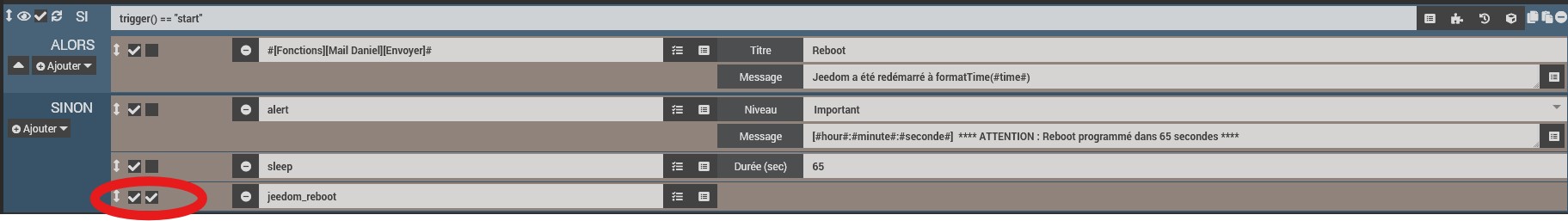

2.- Idem, mais en cochant la case ‹ la commande s’exécute en // › en regard de la commande de reboot ici :
Au résultat, ca fonctionne (avec 15 ou 65 secondes de pause) !
Voici les logs, qui sont un peu différents :

[2024-11-11 18:28:07][SCENARIO] Execution du lancement en arriere plan : scenarioElement6329::Gq6XRzTpDWqbPFk7::1731346087
[2024-11-11 18:28:07][SCENARIO] Fin correcte du scénario
[2024-11-11 18:28:07][SCENARIO] Lancement en arrière-plan de : scenarioElement6329::Gq6XRzTpDWqbPFk7::1731346087
[2024-11-11 18:28:07][SCENARIO] Lancement du reboot de jeedom
[2024-11-11 18:29:22][SCENARIO] -- Début : Scenario execute sur evenement : #start#.
[2024-11-11 18:29:22][SCENARIO] - Exécution du sous-élément de type [condition] : if trigger() == "start"
[2024-11-11 18:29:22][SCENARIO] Evaluation de la condition : ["start" == "start"] = Vrai
[2024-11-11 18:29:22][SCENARIO] - Exécution du sous-élément de type [action] : then
[2024-11-11 18:29:22][SCENARIO] Exécution de la commande [Fonctions][Mail Daniel][Envoyer] avec comme option(s) : {"background":"0","title":"Reboot","message":"Jeedom a \u00e9t\u00e9 red\u00e9marr\u00e9 \u00e0 18h29"}
[2024-11-11 18:29:22][SCENARIO] Fin correcte du scénario
On voit que d’une part, le reboot est bien lancé dans une tâche en parallèle, et d’autre part, après le redémarrage (et un certain temps, 1’15" ici), l’événement #start# est bien pris en compte cette fois.
Donc merci @Fabrice de m’avoir aiguillé sur cette solution, je n’y avais pas pensé de prime abord… :+1:
