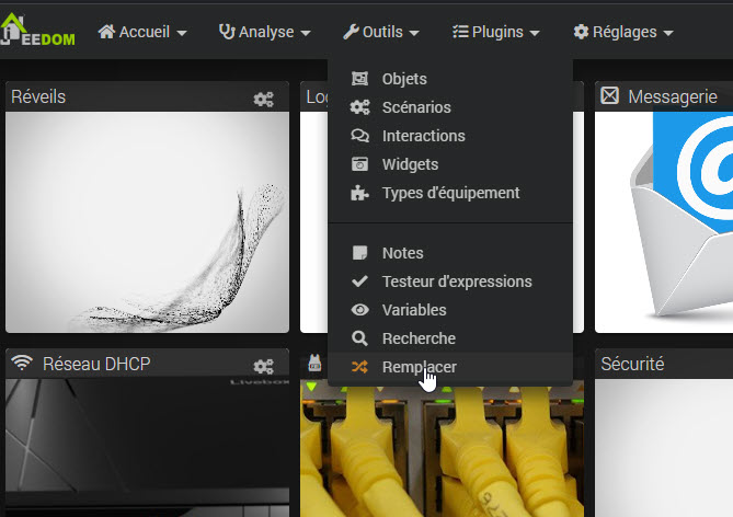

C’est un peu rébarbatif de tout réinclure, mai tu as l’outil « remplacer » qui est top, tu récupère tes commandes et tes scénarios en utilisant les nouveaux ID des commandes
