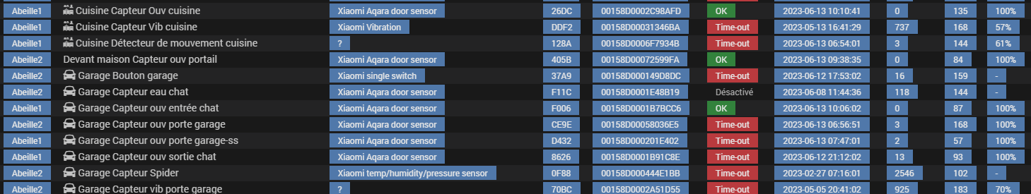

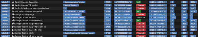

Mon soucis c’est que depuis le début d’année suite à une MAJ d’abeille, certains de mes 50 équipements (tous aqara / mijia (ouverture, vibration, détecteur de présence) sont en timeout mais fonctionnel (il changent bien de statut en OK dès un changement d’état et retournent 1h après en time out jusqu’au prochain changement d’état), puis d’autres ou tout va bien et restent en statut OK et répondent toutes les heures comme avant une MAJ de début d’année.
Certains sont même carrément désactivé par le plugin sans me prévenir…

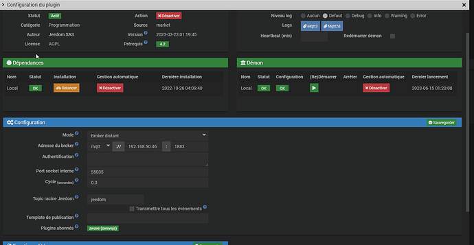

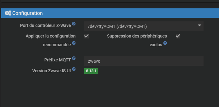

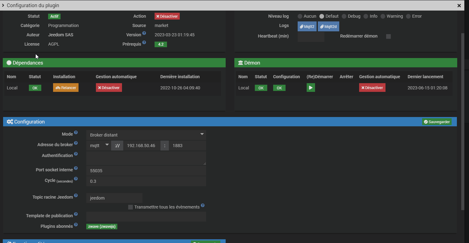

J’avais d’abord installé le plugin ZigbeeLinker avec l’install complète. Et ensuite dans un second temps, j’ai basculé le Zwave sur le plugin ZwaveJS en me servant du même serveur MQTT que celui de ZigbeeeLinker
Paramétrage de ZwaveJS
Paramétrage du plugin MQTT2
