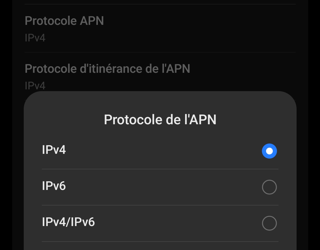

Je te propose de désactiver IPv6 (ne sélectionner que ipv4 donc) dans les paramètres de l’APN de ta carte SIM (c’est un peu pénible à trouver mais ça se trouve).
Hyper pénible à trouver… Mais malheureusement, ça ne marche pas mieux…

C’est quand même un peu dommage (étonnant) que la technique de passer l’APN en ipv4 ne fonctionne pas puisque mon père était exactement dans ce cas de figure.
Jeedom derrière Freebox Pop en full stack.
Accès possible à la page web (depuis Chrome ou autre) depuis une connexion mobile chez Free mais ne fonctionnait pas via JeedomConnect.
En modifiant ce paramètre ça a fonctionné. Étonnant que tu sois pile dans le même cas et que cette astuce ne donne rien.

J’ai réessayé de passer l’APN en Ipv4 et… ça marche ! Je me connecte bien dans JeedomConnect et en websocket depuis l’extérieur.
C’est génial ! Merci beaucoup !
