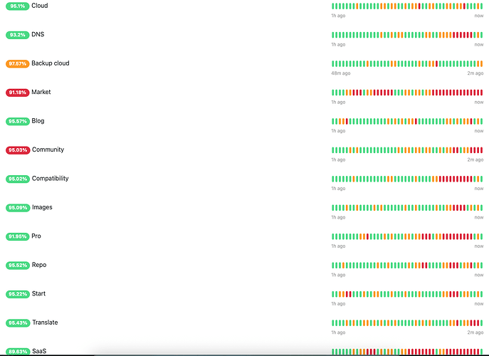

Le statut est pourtant bien vert au moment ou j’écris ces lignes:

oui ça coupe et reprend et coupe encore. Les statuts sont rarement en temps réel. D’ailleurs le message en tête de page a 4 mois. Mais pour le coup, je viens de regarder et ils semblent bien à jour et rouge côté DNS
Ca fait le yoyo entre toutes les couleurs, mais même au vert, les requetes envoyées depuis Jeedom vers Alexa sont lettres mortes….

Vu le témoignage plus haut sur l’erreur cURL timeout vers cloud.jeedom.com/service/fcm, ça semble bien pointer vers un souci d’infrastructure côté cloud Jeedom plutôt qu’une config individuelle. Est-ce qu’un modérateur ou quelqu’un de l’équipe Jeedom peut confirmer si un incident est en cours sur ce service, même si status.jeedom.com l’affiche comme opérationnel ?
