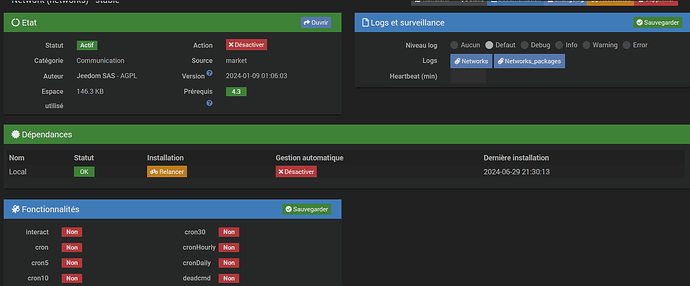

Peux-tu nous donner la page config réseau de jeedom et aussi la config plugin network en screenshot ?
Et voila plus d’infos.
A noter que j’ai une adresse IP fixe qui est attribuée par mon routeur
Est ce que ca vaudrait le coup de swithcer de Interface Automatique à ens3 ?
Et la config du plugin Network. En quoi le pugin viendrait empecher la connexion reseau?
Montrez la page config réseau sans masquer les ip privées
Ce n’est absolument pas confidentiel
c’est updaté
le plugin network il vérifie quoi ?
Y a rien avec le plugin network, aucun rapport

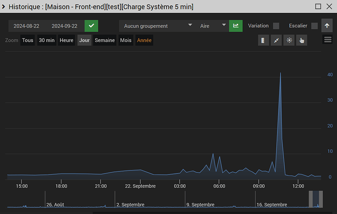

Salut à tous, après un mois je reviens ici car je rencontre toujours des problèmes réseau (ou autre?)
Donc maintenant lorsque je perd le reseau, j’ai un scenario qui redemarre Jeedom, et qui me le notifie. Ca me permet de retrouver un etat stable, et d’être informé pour essayer de tracer le problème.
J’ai également le plugin moniotoring qui tourne, et lorsque j’ai une perte réseau, j’ai une enorme charge CPU:
J’aimerais identifier ce qui créé cette charge, mais où regarder?
Il serait bien de savoir si vous perdez le réseau « sous jeedom » ou si c’est linux et donc la vm qui la perds !
Ce n’est absolument pas normal, y a vraiment un souci sur votre installation quelque part
Je suspecte Linux. Tout a commencé lorsque j’ai mis à jour Jeedom, à partir d’une fresh install.
