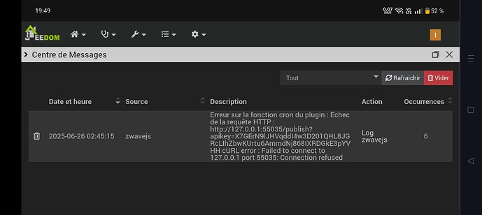

Et bien évidemment les log se sont remplies d’erreur
Et la page santé est revenue en juin :sob:
Démarré OK 2025-06-26 02:45:05
Encore une piste
Une erreur zwavejs qui remonte de juin
 zwavejsd (2.4 Ko)
0000|[2025-09-23 19:30:45] ERROR  : Erreur sur la fonction cron du plugin : Echec de la requête HTTP : http://127.0.0.1:55035/publish?apikey=X7GErN9lJHVqddI4w3D201QHL8JGRcLIhZbwKUrtu6AmmdNj868IXRDGkE3pYVHH cURL error : Failed to connect to 127.0.0.1 port 55035: Connection refused
0001|[2025-06-26 02:45:15] ERROR  : Erreur sur la fonction cron du plugin : Echec de la requête HTTP : http://127.0.0.1:55035/publish?apikey=X7GErN9lJHVqddI4w3D201QHL8JGRcLIhZbwKUrtu6AmmdNj868IXRDGkE3pYVHH cURL error : Failed to connect to 127.0.0.1 port 55035: Connection refused
Bon … on va continuer de chercher alors
