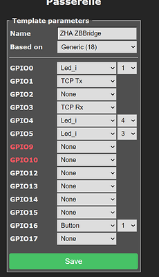

Il faut pour cela flasher le Sonoff en Tasmota puis le configurer en mode Home Assistant.
Cela est très détaillé ici en suivant la partie « For Home Assitant (ZHA) » pour ce qui concerne le Sonoff en fin de document.
Il est nécessaire de ne pas initialiser de MQTT Host dans la configuration de la passerelle, mais de cependant initialiser le topic à « zigbridge ».

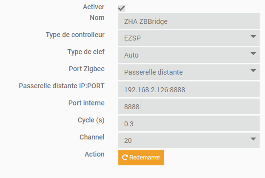

Côté plugin ZigBee Bêta, le demon doit être initialisé :
- Type de contrôleur : EZSP
- Type de clef : Auto
- Port Zigbee : Passerelle distante
- Passerelle distante IP:PORT : « adresse IP »:8888
Normalement, le demon du plugin doit démarrer correctement, et vous pouvez autoriser le « join » de vos équipements zigbee.
