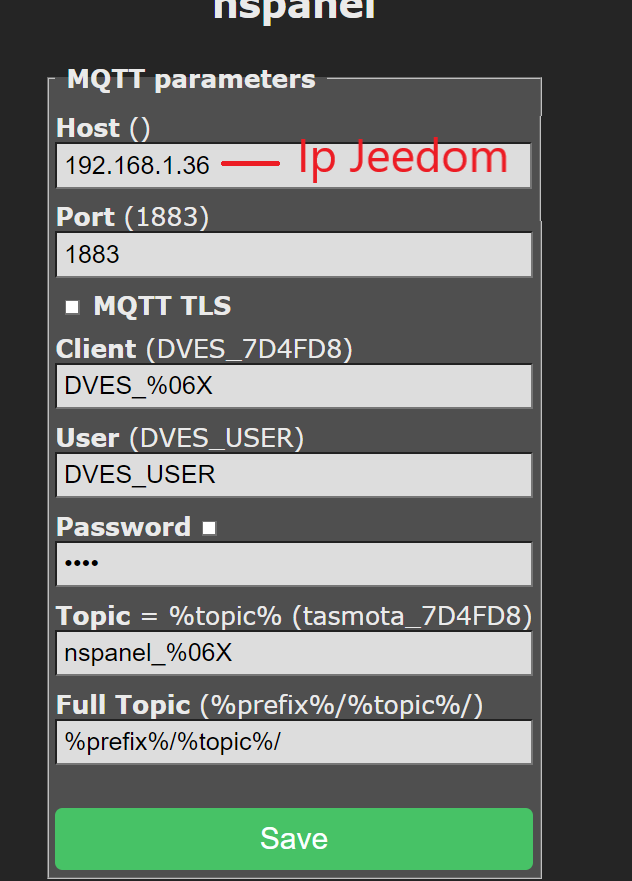

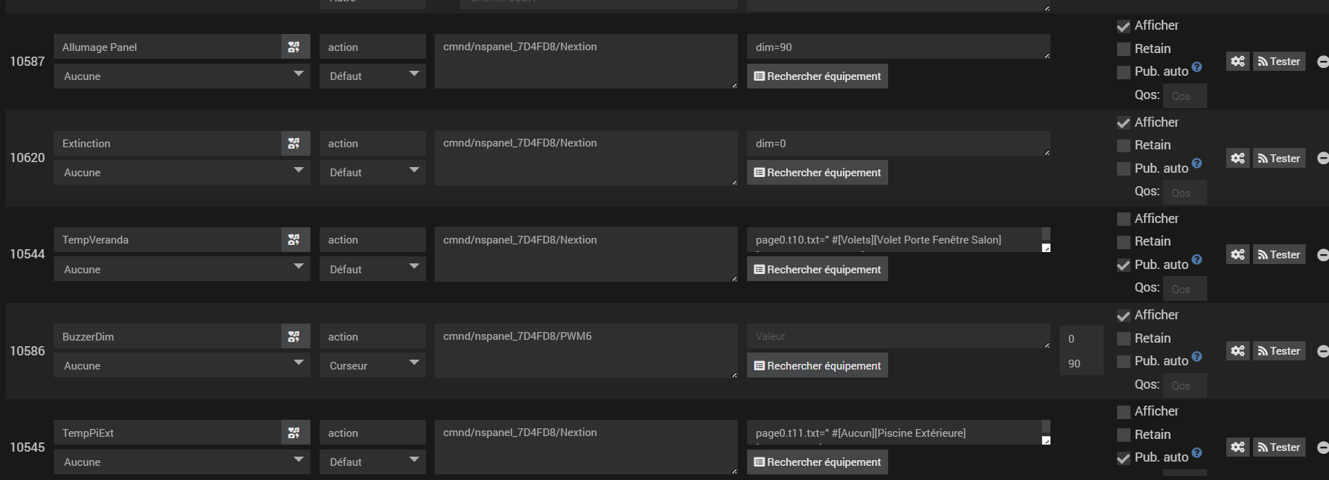

Bonjour ,
Si ton nspanel est sous tasmota c’est que tu as deja pris le control .
Donc ton nspanel est sur ton réseau avec son adresse IP .
Connecte toi avec l’adresse IP du panel :
Sous configuration tu arrive là :
Host = IP de ton jeedom = IP pour JMQTT ou MQTT , port 1883
Topic = c’est ce que tu va avoir dans JMQTT pour dialoguer avec le nspanel

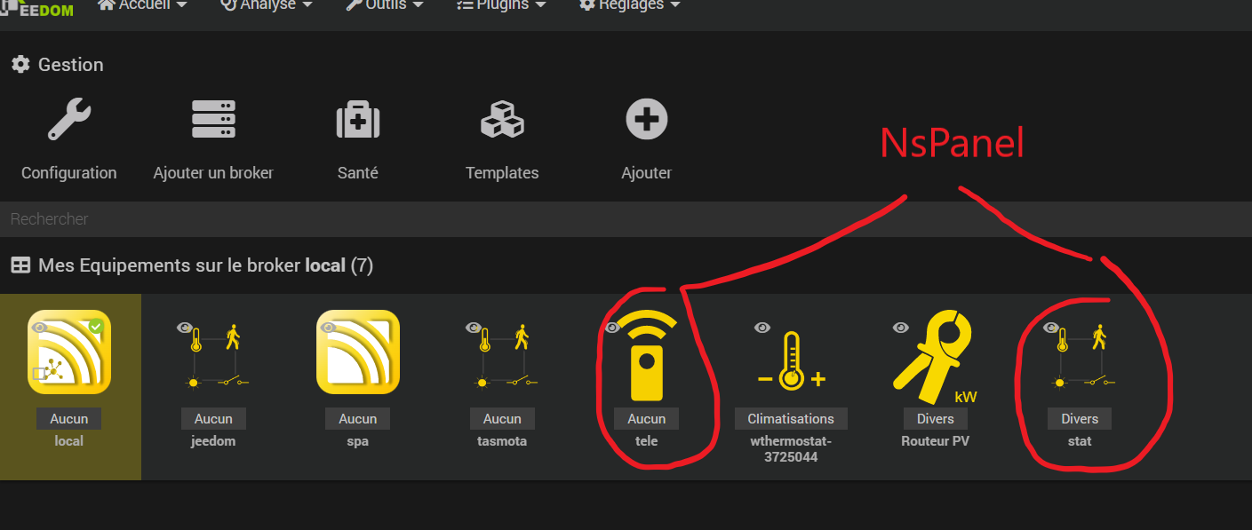

Suivant ta version de JMQTT soit les équipement sont découvert soit tu dois les créer pour que la découverte fonctionne :

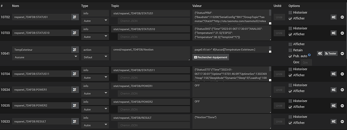

Sous chaque équipement ( il y en a 2 chez moi pour le nspanel : tele et stat )
Dans chaque équipement tu as toutes les infos qui sont disponible en fonction bien etendu du fichier .be que tu as uploader dans le panel ( moi j’utilise celui de mlacourt , voir plus haut dans le post ).
reste à exploiter les infos que tu veux ,

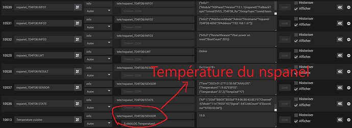

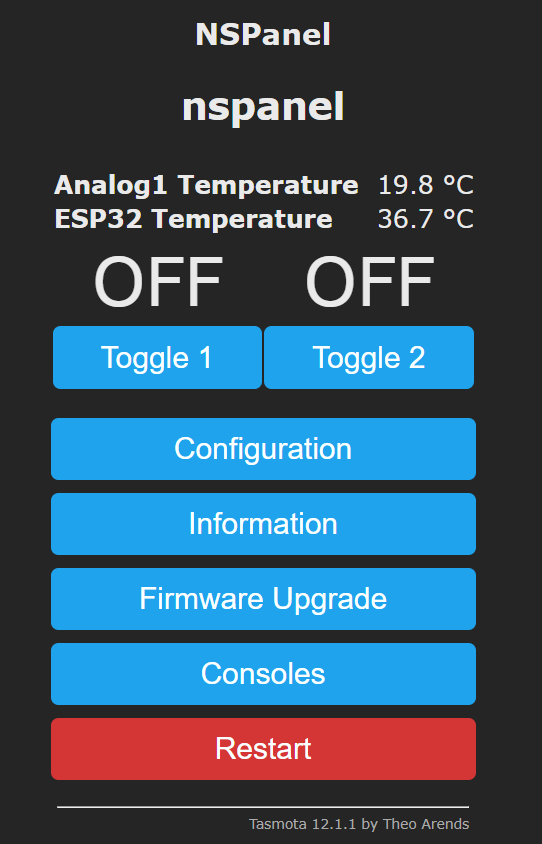

Autre info , pour la température interne du panel , elle n’est pas très juste il faut l’étalonner voir ici :

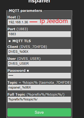

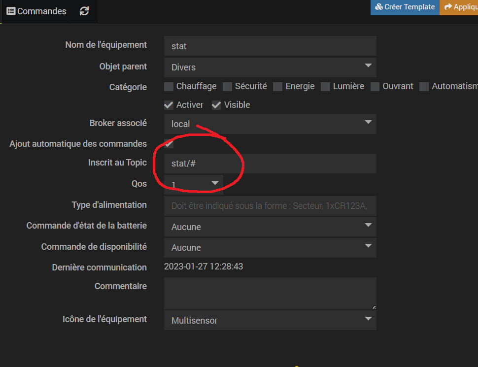

Bonjour et merci pour tes explications
Pour la partie NSPanel, c’est OK.
Mais pour JMQTT… c’est autre chose.

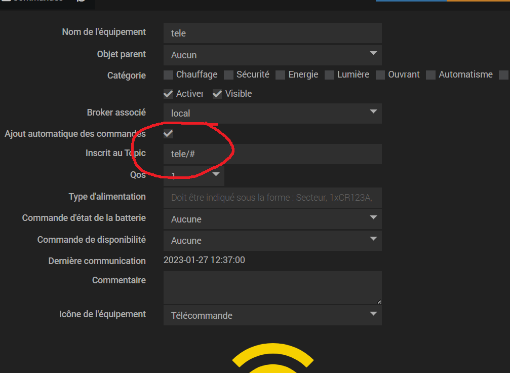

Je n’ai rien qui apparait; donc j’essaie de le créer mais il bloque:
Lorsque j’essaie de mettre un nouvel equipement, j’ai aucun choix de Broker:
… bizarre
Tu ajoutes un broker ? ou un équipement ?
Ajoute un broker , active et visible et après tu ajoutes ton équipement
Je pense que c’est sur ce point que je bloque
Sous JMQTT tu peux ajouter plusieurs broker ; avec MQTT en + je ne sais pas car je ne l’utilise pas .
Et sous MQTT tu ne peux pas créer ton équipement nspanel ?
J’ai ça sous JMQTT :
Bon j’ai essayé plusieurs truc… pas possible d’activer un broker si MQTT Manager gère Mosquitto.
