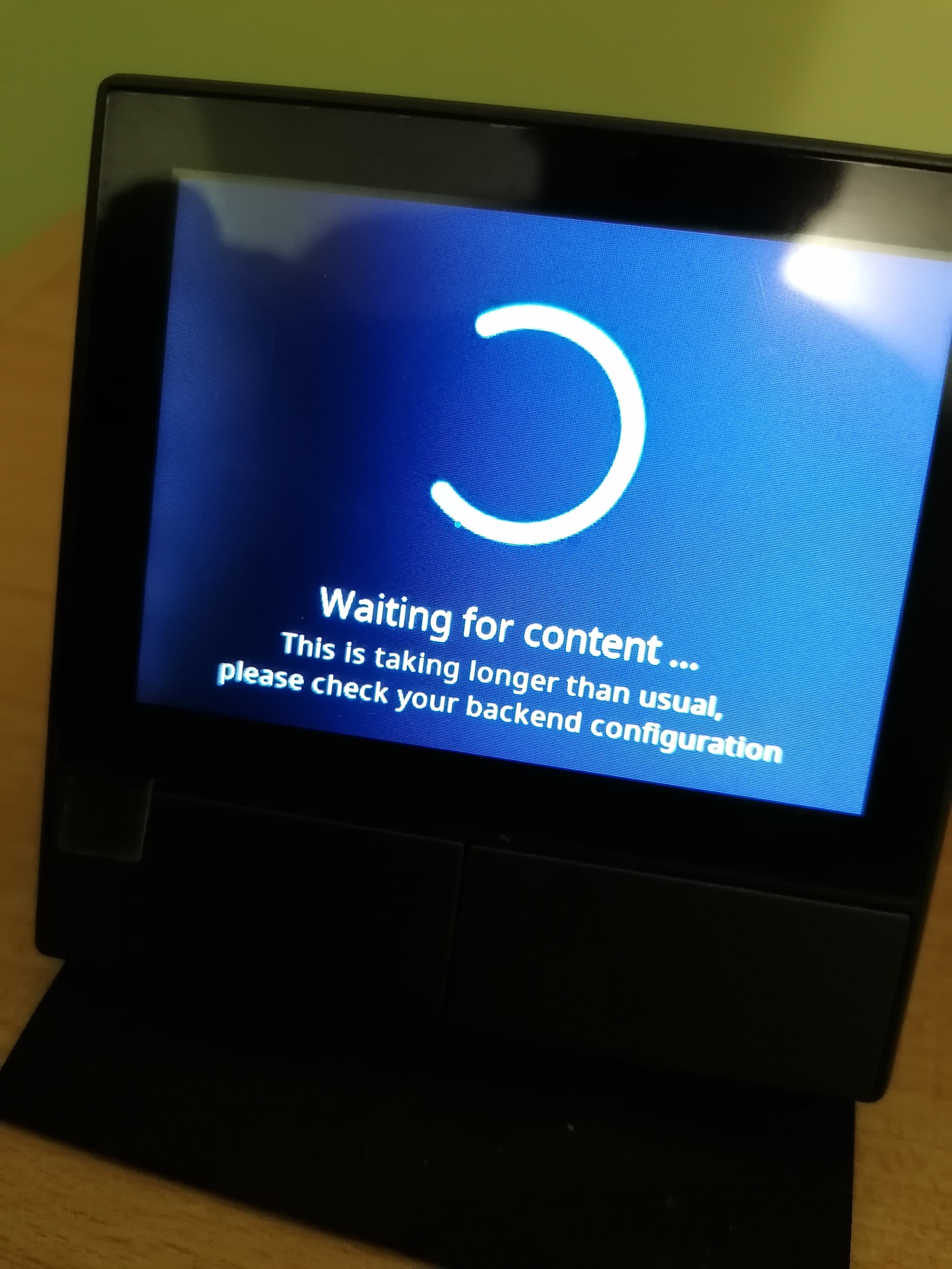

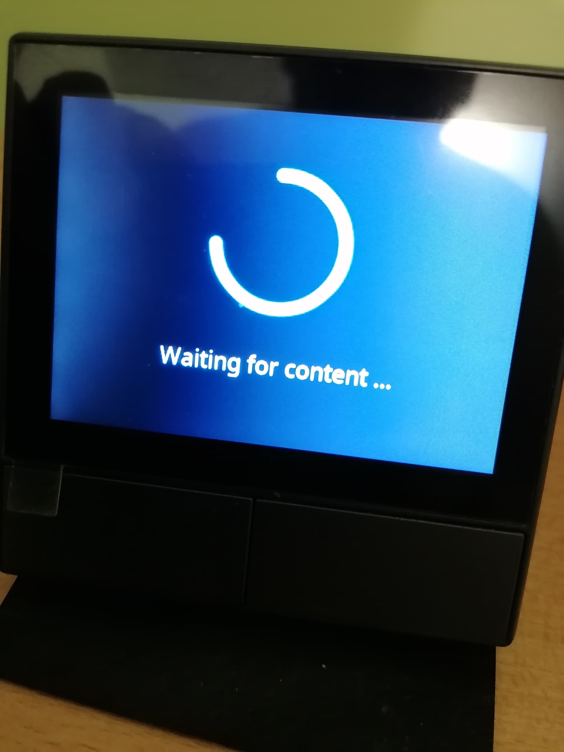

Merci de ton retour, je cherche à revenir au début, sous le logiciel « d’origine ». J’ai essayé de passer sous NSPanel Lovelace, erreur, puisque compatible uniquement Home Assistant ( je suis sous Jeedom)
Là, mon NSPanel tourne en boucle sur :
j’ai essayé d’injecter via mon serveur Web un TFT originel que j’ai eu sur Discord sans succès. J’ai suivis plusieurs procédure également pour remettre à 0. Rien n’y fait.

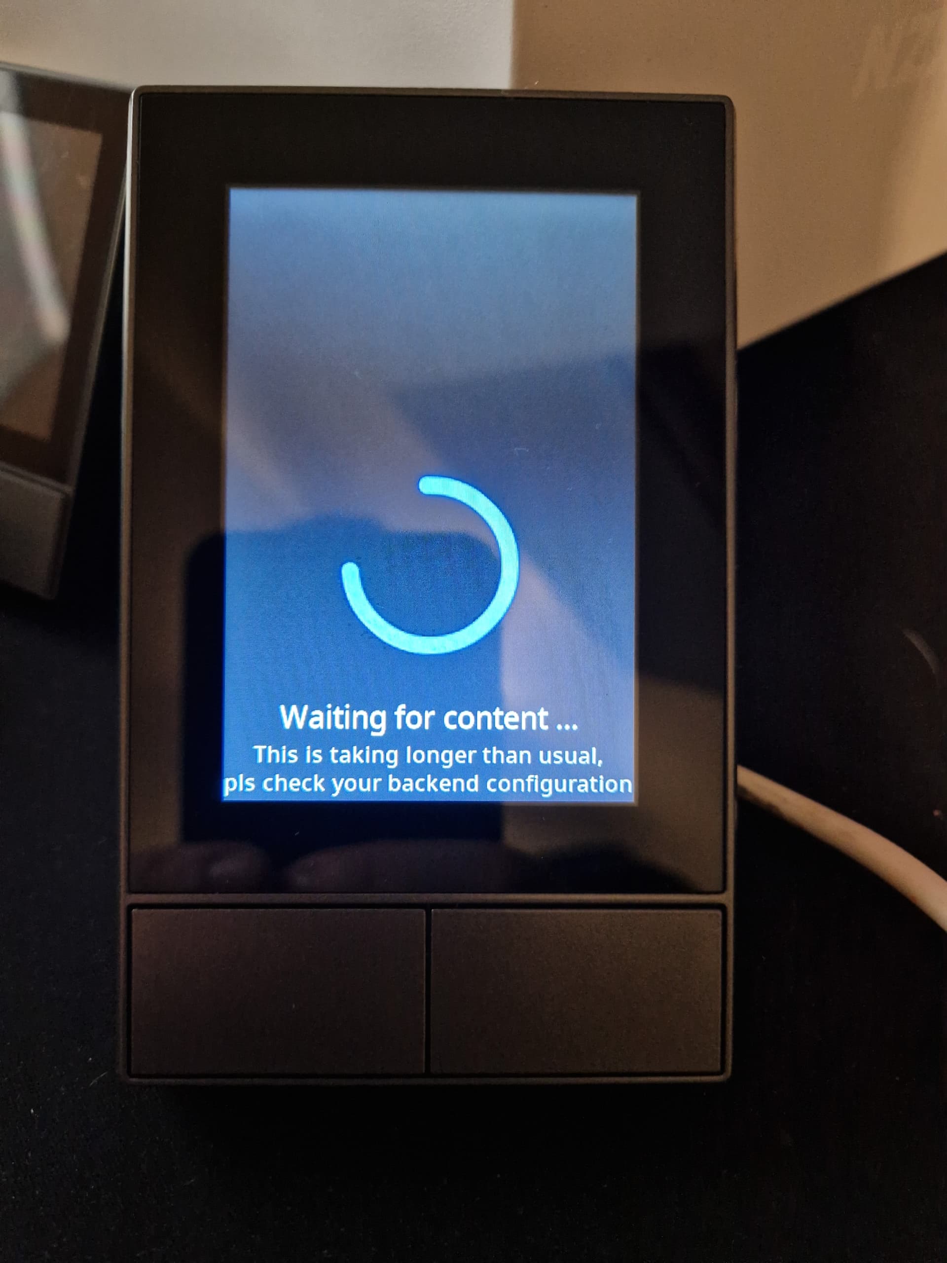

Par curiosité je viens d’installer la version : mit Lovelace UI .
L’installation est Ok reste plus qu’a comprendre comment interagir avec MQTT sans utiliser io broker
Hello, je suis preneur ! par contre, comment as-tu réussi l’installation ? de mon coté, il tourne en boucle " Waiting for content’ . pourtant coté MQTT c’est ok chez moi, la config est bonne. Dans le process d’installation (FAQ - NsPanel Lovelace UI Docs), il parle d’une erreur AppDaemon… J’ai laissé tombé a partir de là, puisque je ne suis pas sur HomeAssistant…
Jusque là tout me semble OK.
Il faut un script qui ça communiquer via mqtt pour afficher les pages menus etc… Ce script est dispo pour iobroker sur le git du projet.
Tout est vraiement bien expliqué dans la doc. L’idée est d’adapter sur Jeedom avec un scénario.

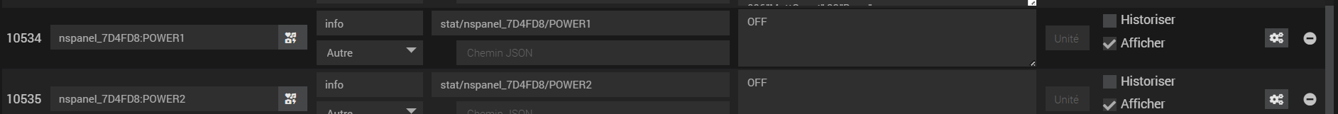

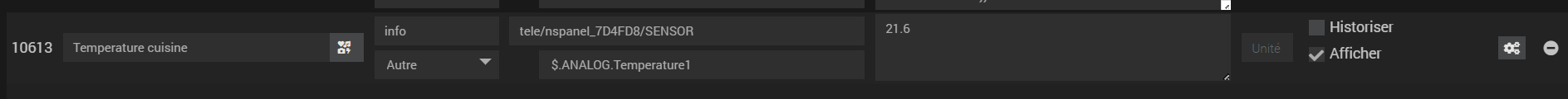

Je récupère les infos du nspanel sous jmqtt
voici quelques info sous jmqtt :
J’utilise le panel pour afficher différentes températures ainsi que les 2 interrupteurs physique pour les lampes extérieur avec retour d’info .
