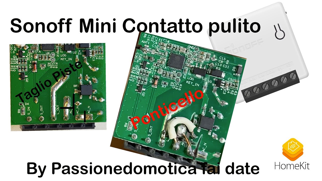

Plus sérieusement j’ai l’impression qu’il coupé les pistes pour faire un contact sec.

https://translate.google.fr/translate?hl=fr&sl=it&tl=fr&u=https%3A%2F%2Fwww.vincenzocaputo.com%2Fsonoff%2Fsonoff-mini-modifica-hardware-contatto-pulito-hardware-mod-dry-contact-321
par contre pour la vidéo pas encore trouvé italien vers français juste trouvé italien vers chinois mais ça ne fait pas avancer le schmilblick :grinning:
donc d’après la vidéo ça nous donne 2 contacts secs = S1 S2 NO NO
je me trompe ?
il y a cette astuce si on transforme le sonoff mini comme nos amis italiens sur les lien au dessus…

j’ai testé la modif sur un mini DIY, ça fonctionne parfaitement.
Les bornes NIn et NIn deviennent P et N.
Le contact sec est sur les bornes Lin et Lout.
