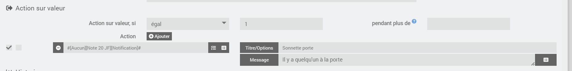

J’ai réussi à avoir ma notification de sonnerie sans mon scénario en suivant tes conseils :
Je pense que je vais prévoir un petit ménage dans mes scénarios maintenant ![]()

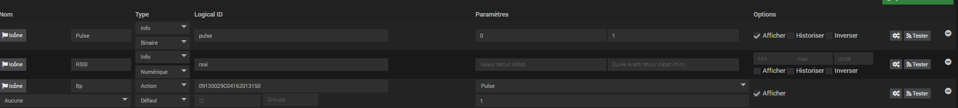

Est ce que tu sais faire une commande action pour ce type d’équipement ( faire comme si on sonnait)
J’ai suivi le tuto c’est pour ça que ça repasse à zéro tout seul oui.
Non je ne sais pas du tout comment faire ça. Ce serait pour que Jeedom fasse lui-même sonner le carillon c’est ça ?
Oui exactement…
Si tu as les commandes en mode log de tes bp ou sur Rfxmngr comme plus haut cela devrait ressembler à :
avec ta cde « 09130029C04162013150 » reprise plus haut en mode raw !
