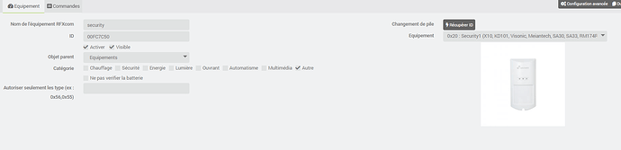

Si tu veux un retour d’état il faut que l’ID de l’équipement soit le même que celui qui remonte dans Rfxmngr, mais il faut que je regarde , je crois qu’il y avait problème de longueur d’ID dans le plugin, je pense que l’on avait déjà modifier dans le plugin …
Normalement ID 000F00 et dans status mettre status dans sa case commande…
