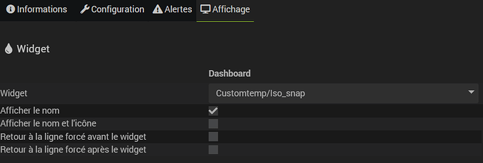

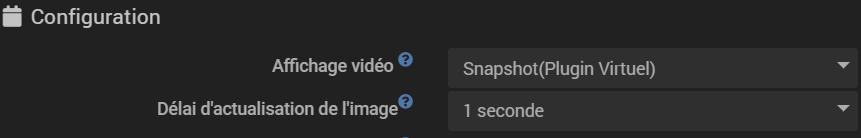

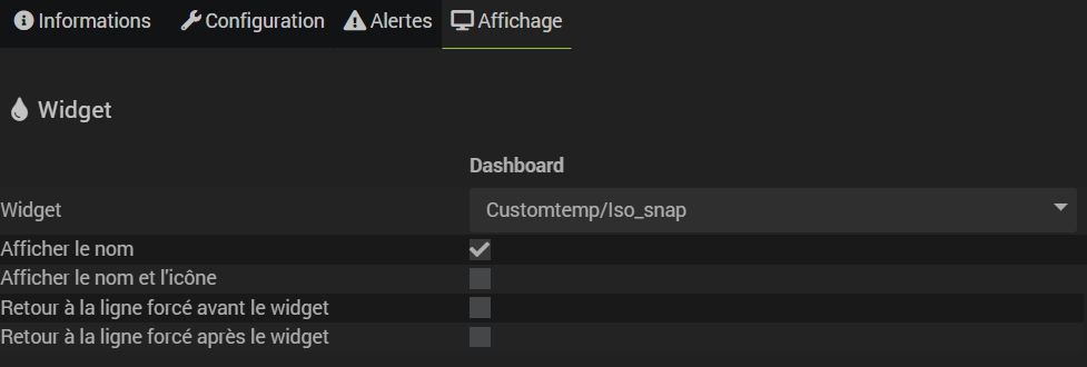

1- Essaie de l’afficher dans un virtuel en choisissant la configuration adapté.
2- la commande snapshot url doit être activée et visible
3- la commande doit utiliser le Widget « iso_snap »

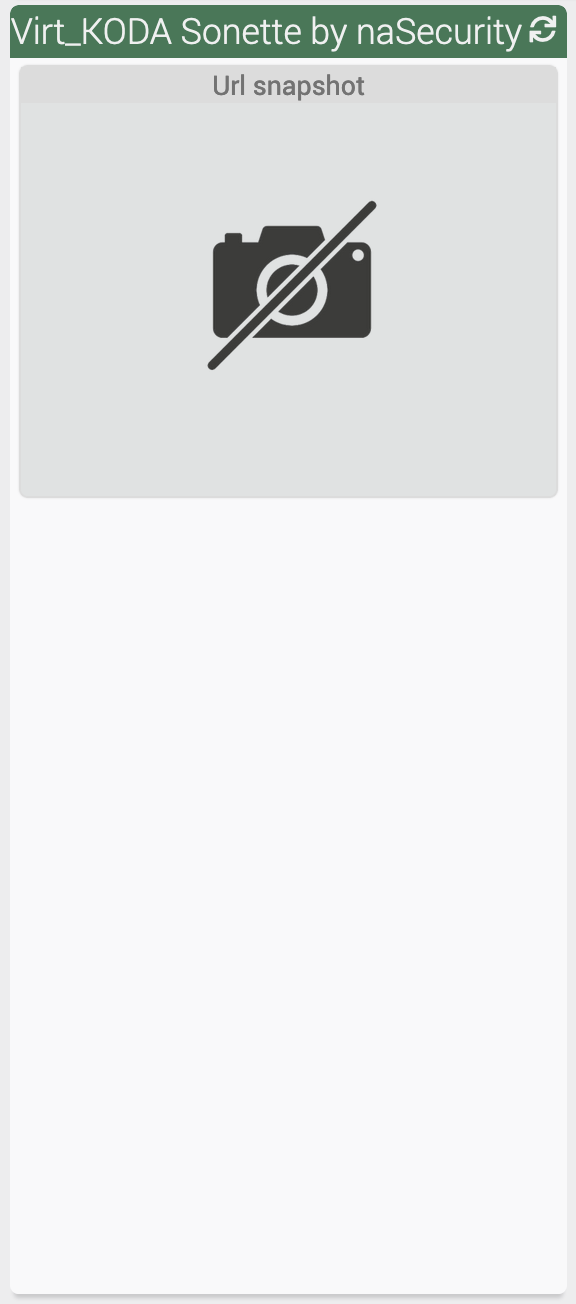

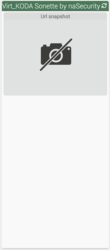

Je viens de faire les modifs… Ca n’a pas l’air de fonctionner…

La commande a bien une valeur URL ?
Si tu copie la commande comme URL dans le navigateur, tu as bien une image ?
ah ben non… 500 Internal Server Error

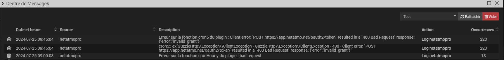

J’ai le même problème la caméra « présence » fonctionne par contre la sonnette ne fonctionne plus ( on ne voit plus le flux en direct?)
Avant la mise à jour du plugins ça fonctionne après la mise à jour ça ne fonctionne plus ?
Et dans l’app Netatmo en live je vois bien la vidéo de la sonnette en live?
Voici les messages d’erreurs:

Je ne pense pas que ce soit le même problème, tu es sur le plugin Netatmo Pro, ici c’est Netatmo Security.

tu saurais éditer/remplaces le contenu de « cmd.info.string.iso_snap.html », si non attendre la MAJ du plugin.
oui je peux faire la modif, si tu me dis ce que je dois changer

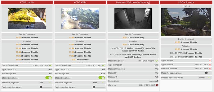

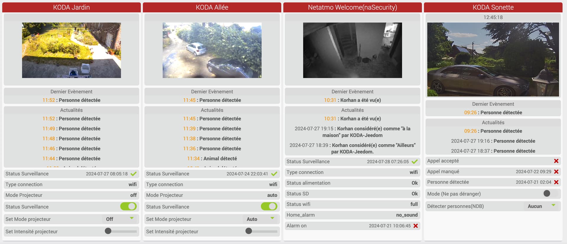

J’ai fait en sorte que les images aient une taille identique.
CTRL alt F5
Pour la sonnette j’ai rajouté un paramètre configurable pour la hauteur (widget Snap)
Dans ce cas il devient scrolable
Super pour le paramètre height. Par contre pas de chance avec CTRL alt F5, ça reste identique. J’ai vu qu’il y a un paramètre scale, j’ai essayé mais ça n’a pas l’air de faire de différence non plus.
