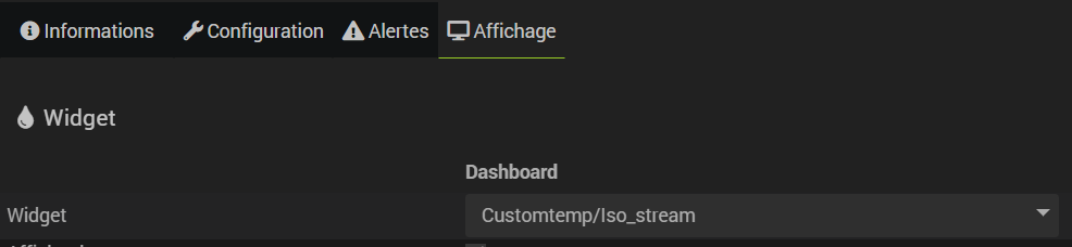

essaye de sauvegarder la configuration avancée de la commande pour rafraichir le widget.
et Ctrl-F5
Je viens d’essayer, changer de widget aussi entre deux sauvegardes. Equivalent du CTRL+F5 sur firefox et safari… Toujours cette vignette plus grande que sur les caméras

Pour info il y a un paramètre « scale » sur certains widgets « iso » pour redimensionner
Ah ben super, merci :slight_smile:
