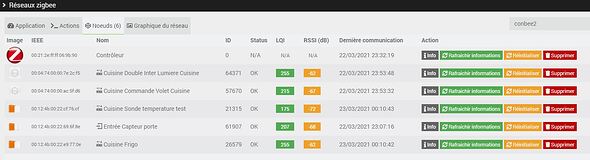

J’ai refait l’inclusion de ma sonde Sonoff. Ca fonctionne depuis hier soir. Je peux suivre le niveau de reception, etc… Ca n’a pas de prix d’autant qu’on enlève une surcouche. Même si les groupes ne sont pas encore présent, je préfère largement cette solution finalement.
Je vous tiens au courant
PS : on voit clairement la différence de niveau de réception entre Zigbee et Zwave. Sonde au même endroit, clé USB Gateway sur le même hub USB,… C’est un peu limite poiur le frigo mais ça semble passer. Le lien est en Orange niveau moyen. Alors qu’en vert plein but en zwave

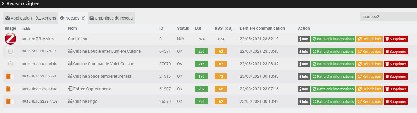

Sinon qq news : j’ai à nouveau reperdu ma sonde SNZB-02 Sonoff. Je pense qu’elle ne transmet plus car le lastseen lastupade n’a plus bougé depuis ce matin.
UNn bref appui sur le btn de la sonde n’a rien déclenché.
Supprimé de la liste des noeuds et impossible de la réinclure maintenant, elle n’est plus détectée.

Ca y est j’ai réussi à l’inclure à nouveau. Je vais la laisser hors du frigo à coté de sa copine de test pendant une semaine pour voir.
Je crois moyen à un probmème d’humidité car au final mon frigo est plus sec que les pièces. Peut-être le froid, je ne sais pas.
Pour pouvoir la réinclure, j’ai du arrêter le plugin zigbee, démonter et remonter la clé CONBEE2 de la VM, redémarrer le plugin. Aucune idée si c’est cette manip qui a débloqué la situation.

PS : pas de routeur, elle est en direct sur la CONBEE2 (je découvre doucement zigbee…) et je l’ai inclu avec le plugin zigbee directement. je ne passe plus par le plugin deconz.
Il y a le monitoring et l’affichage du réseau avec le plugin zigbee directement dans jeedom.
