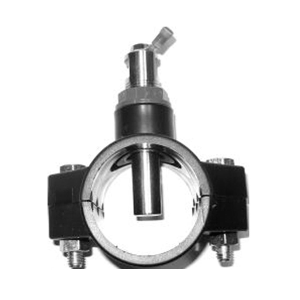

Une solution fiable et largement éprouvée: sonde montée dans un doigt de gant en inox 316 (ou A4) lui-même monté sur un collier de prise en charge sur une canalisation du local technique. Cela a bien sûr quelques contraintes comme le fait que la mesure est valide seulement quand la filtration est en marche…

Et du coup je peux peut être juste protéger la sonde ? Je vois parler de « doigt de gant » mais je ne sais pas trop si c’est bien efficace, si ça fausse les mesures ?

Un « doigt de gant » peut être en métal (inox 316 pour le sel) ou en plastique
si tu as de l’air entre ta sonde e le doigt de gant, bien sûr ça va fausser la mesure « instantanée »
Pour une piscine, si tu n’as pas de circulation d’air dans le doigt de gant, et comme le température de la piscine ne varie pas rapidement, la température lue doit être très proche de le température réelle.
Après tu peux faire un étalonnage avec un thermomètre et faire une correction d’affichage dans jeedom
Dans l’industrie on remplis les doigts de gant avec de l’huile pour assurer une bonne conductivité.

la solution pérenne idéale lorsque l’on traite au sel est la protection par doigt de gant car il n’y a pas de contact direct avec la sonde . Cela implique souvent un étalonnage ou calibrage de la sonde par comparaison avec un thermomètre .
