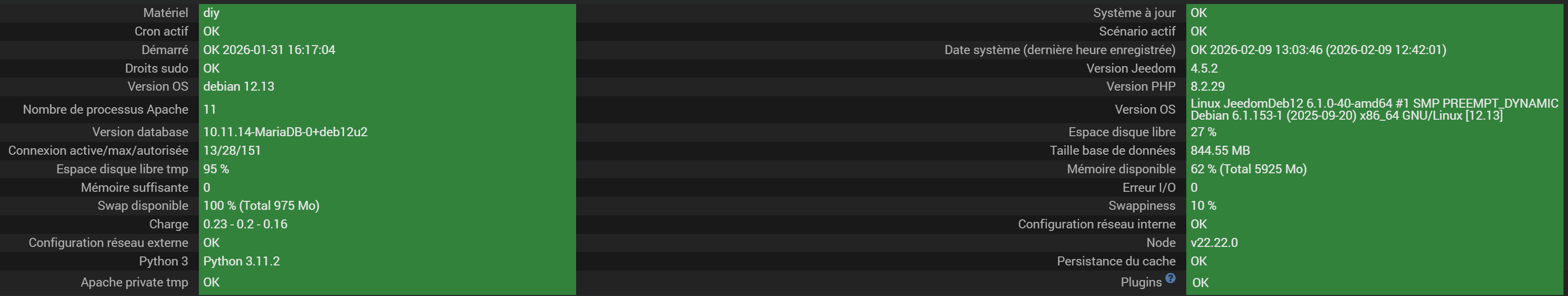

Informations Jeedom
Core : 4.5.2 (master)
DNS Jeedom : oui
Plugin : MyTado
Version : 2026-02-08 18:01:21 (beta)
Statut Démon : Démarré - (2026-02-09 12:59:03)
