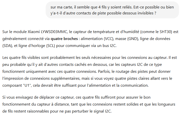

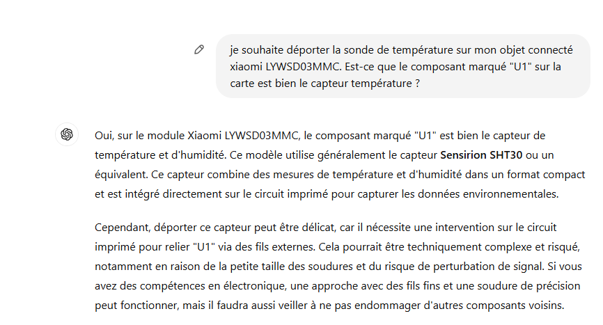

J’ai demandé à chatGPT, voici sa réponse :
Donc si t’as du matos de précision (idéalement un fer à souder à temp variable, et du fil très fin) et que tu tiens pas trop à ton module, tu peux tenter !
Et sinon pour bien confirmer que c’est le composant U1, mets-y ton doigt et regarde si ça monte ?

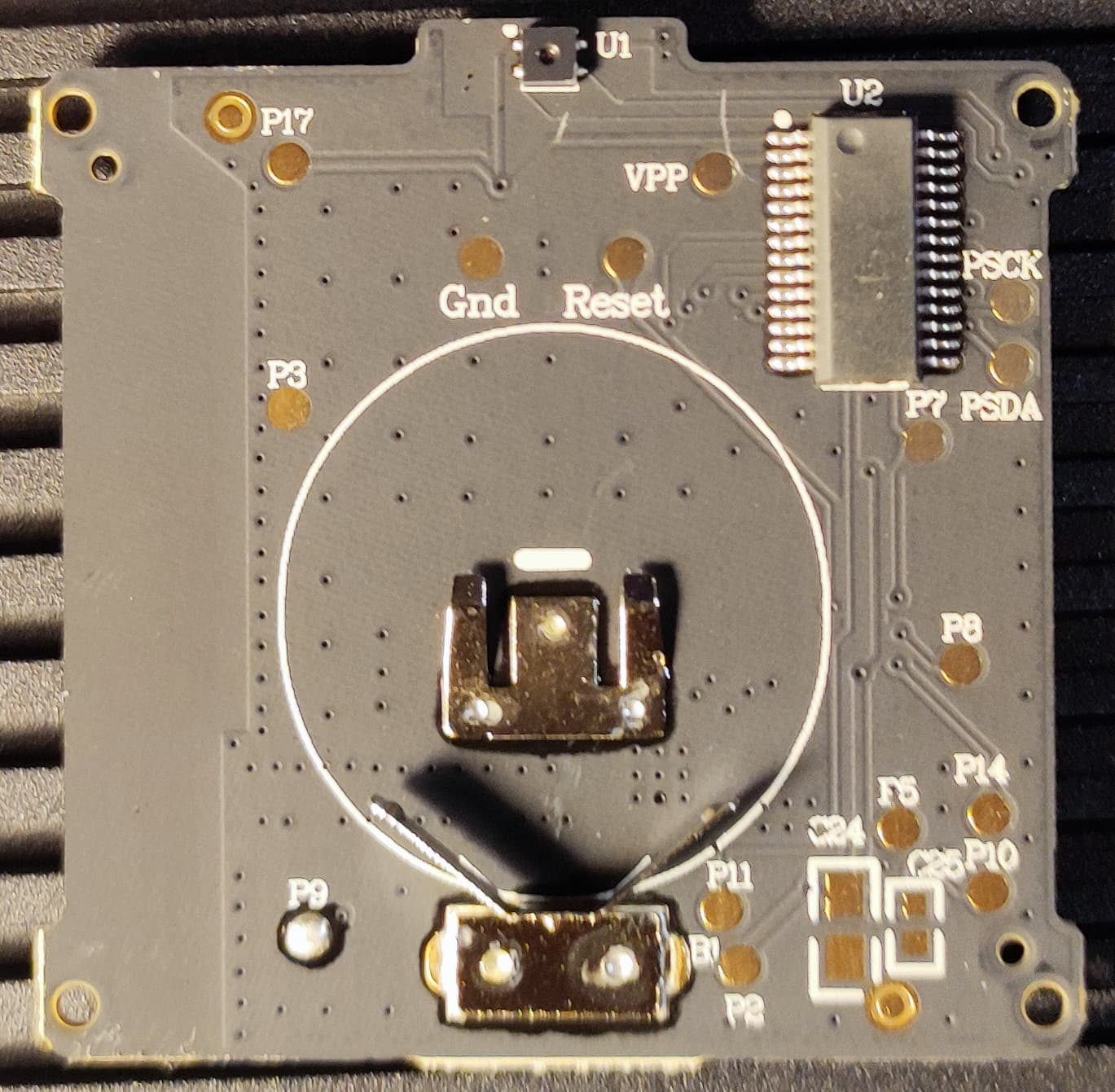

Bon j’ai réussi à zoomer assez pour voir la ref

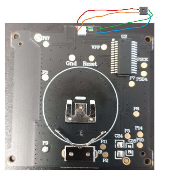

Reste à trouver comment déporter cela sans qu’il y ai de composants supplémentaires entre les fils et la nouvelle sonde
Facile :

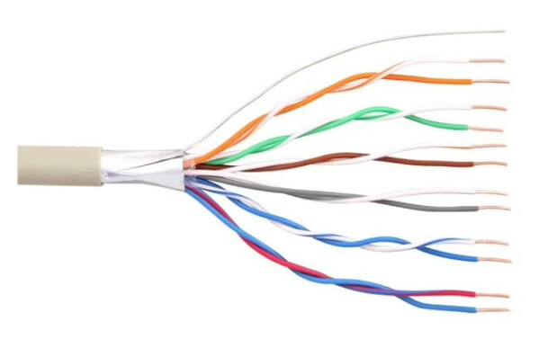

La principale difficulté réside dans la dextérité de ton poignet, et de ton acuité visuelle, car vu la taille de la pile bouton à côté, ça me semble vraiment très petit., et l’utilisation de fil de cuivre monobrin isolé me semble obligatoire. Avec un fil multibrins, ça me semble vraiment très compromis. Si t’as du cable réseau (ou téléphonique) qui traine, tu peux te servir des brins du câble, ils sont très petits, monobrin et de couleur différentes pour pas se mélanger.
Oui j’ai du cable réseau. Ca c’est bon.

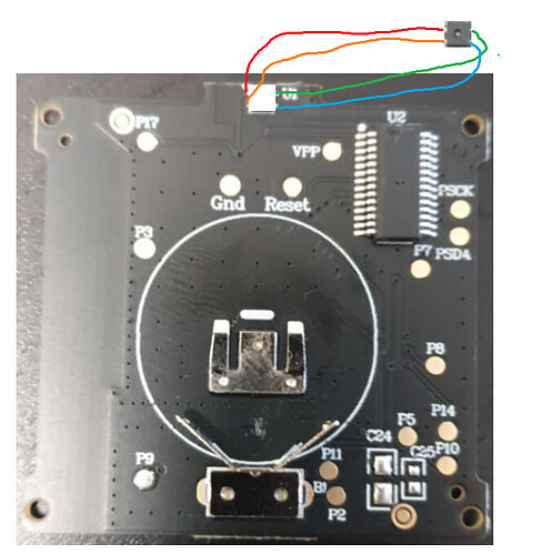

Par contre j’aurai préféré en effet souder ailleurs que sur les 4 micro bulles d’étain
Tu le verrais comment ?
Rouge vers P17 ?
Orange vers point blanc au dessus de la PIN 1 de la puce à droite ?
Les 2 autres ?
Ou alors gratter la piste cuivre avec un couteau au niveau des trous percés sur le chemin ?
Source: ATC_MiThermometer/BoardPinout at master · pvvx/ATC_MiThermometer · GitHub
Alors oui tu peux effectivement souder sur des plots visibles ou gratter la piste.
Pour confirmer que tu soudes au bon endroit, il faut vérifier avec un multi-mètre en mode « test de continuité » (souvent pas loin de la fonction ohmètre, avec un picto en forme d’onde sonore).
Le principe consistera donc à vérifier, qu’en apposant d’une part le premier cordon de mesure sur la pin de la sonde, et d’autre part apposer le deuxième cordon de mesure sur le plot (ou piste) où tu veux souder, tu entends un bip. Si ça bip c’est que c’est bien relié et que tu peux bien souder à l’endroit testé.
