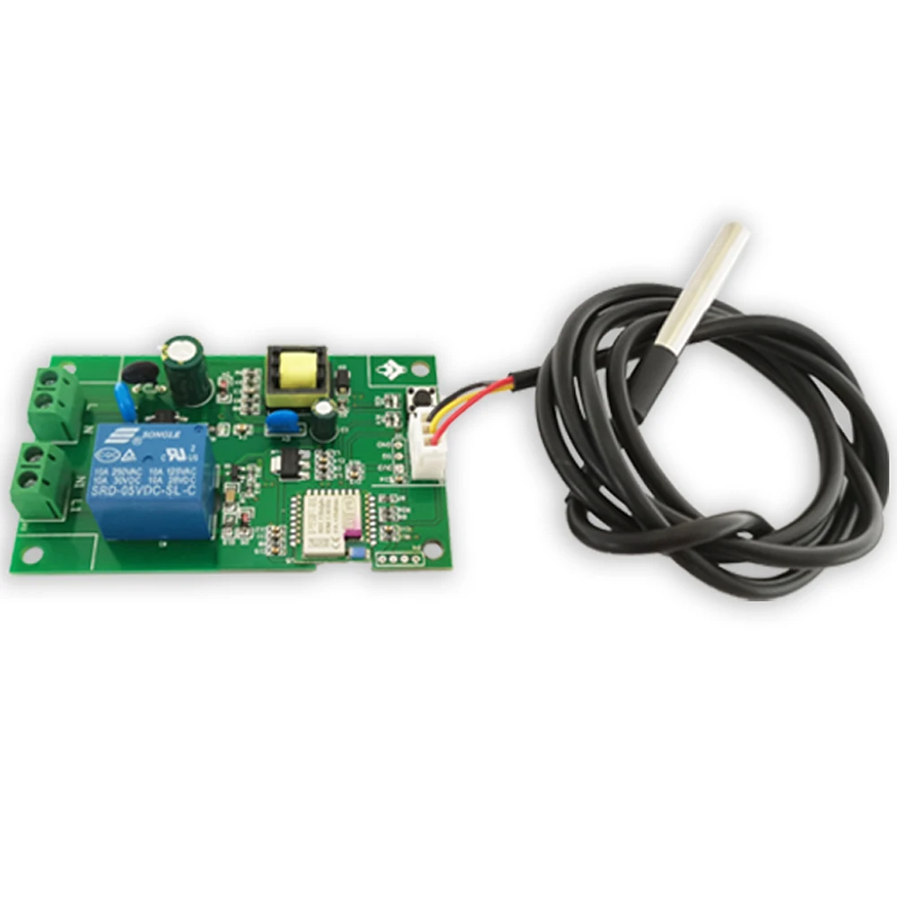

Tu veux parler de ce genre de sonde

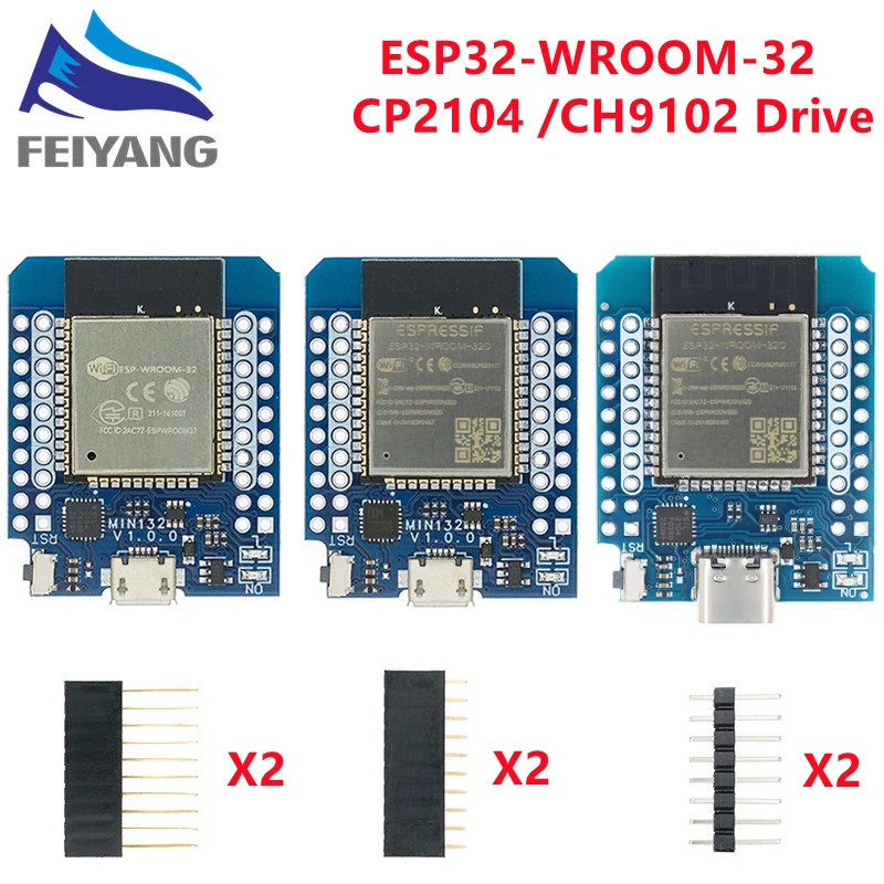

Oui pour la sonde,par contre la carte je connais pas et il y a un relais dessus qui te servira pas… vaut mieux partir sur un D1 mini :
Je viens juste de trouver cet article incroyable sur AliExpress. Jetez-y un coup d’œil ! 3,42€ 69%de réduction | Tech de carte de développement pour Ardu37avec broches pour Wemos Mini D1 ESP8266 ESP32 ESP-32S WIFI Bluetooth CP2104
Merci beaucoup Math82,
tu es super sympa, tu essaies de m’aider et ça me fait très plaisir. Mais là je ne comprend rien. J’ai 69 ans et mes connaissances en électronique sont du niveau « va et vient »
