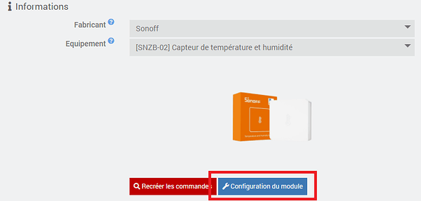

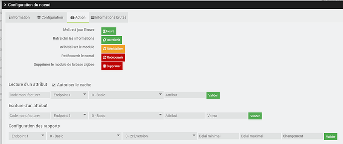

3- Dès que le module est appairé, ouvrir la page de Configuration du module, onglet Action :
4- Sous “Configuration des rapports”, choisir :
=> Endpoint 1
=> 1026 - Temperature Measurement
=> 0 - measured_value
puis saisir les valeurs. Par exemple :
Délai minimal = 300 (5 minutes),
Délai maximal = 900 (15 minutes),
Changement = 5 (centièmes de degrés)
Cliquer sur “Valider”
Le message “Valeur écrite avec succès” doit s’afficher. Si ce n’est pas le cas, recommencer tout depuis l’appairage, mais en étant plus rapide.
5- Pour modifier la fréquence de remontée de l’humidité, il est possible de le faire immédiatement à la suite, choisir 1029 dans la 2e combo, puis saisir les valeurs, et cliquer sur Valider.
