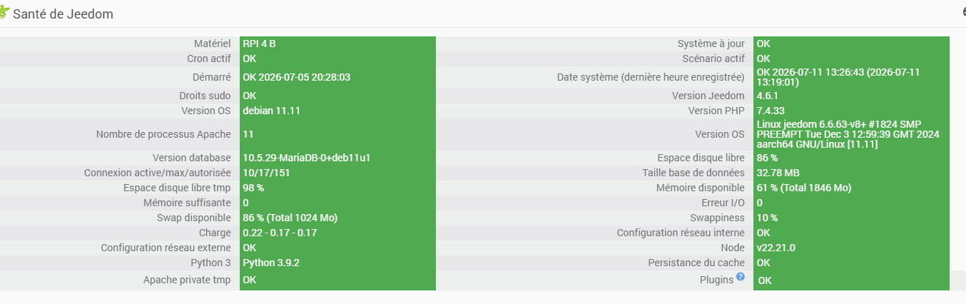

Tout ca ne donne toujours pas la version de zigbee2mqtt.
Pour chaque demande
  • étiquette du plugin sur le post
  • page santé jeedom
  • page config du plugin
Les voilà :

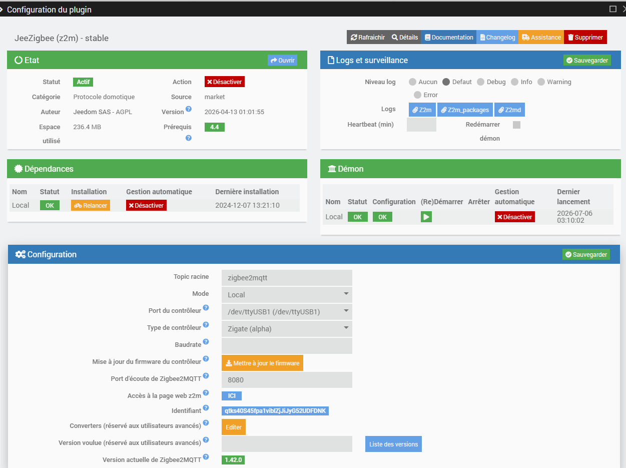

Si vous lisez votre page de configuration (dernière ligne), vous aurez votre réponse concernant le numéro de version.
Relancez les dépendances pour mettre à jour la version (rien d’autres!)
Ps: attention fin août debian 11 sera obsolète, planifiez la réinstallation de votre machine en debian 12
Whaouh ! Corrigé après la relance de l’installation des dépendances !
Bravo ! Merci.
