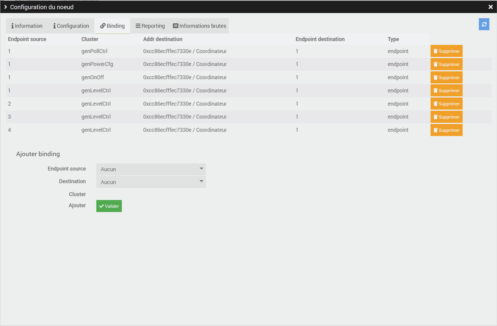

de base juste apres l’apairage j’ai eu ça dans le menu binding
mais j’ai beau faire supprimer ça change rien
Ben c’est plutôt le contraire non ?
Ajouter du binding sur les endpoints à qui il en manque
Oui, ça c’est l’état normal des clusters qui sont présents, mais visiblement il n’y a pas eu de binding effectué avec un autre équipement (lampes, volets, rideaux…).
Inutile de tenter de les supprimer, ces clusters reviendront de toute façon.
Par contre, ce qui me surprend un peu (mais c’est peut-être normal…), c’est que je vois un seul endpoint source pour le cluster genOnnOff (1), alors qu’il y en a un par bouton (1-4) pour le cluster genLevelCtrl.
Peut-être effectuer une RAZ avant de tenter une ré-inclusion arrangera les choses ?

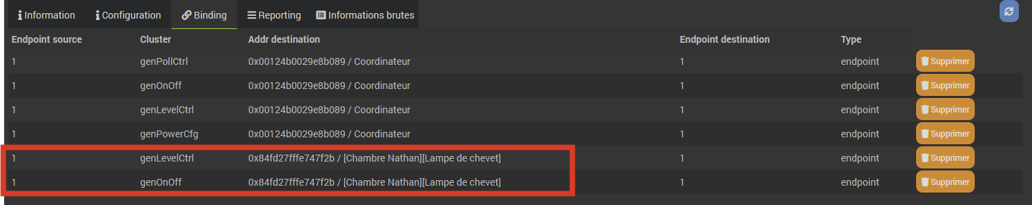

Non, ce sont juste les clusters disponibles, pas les commandes. SI un équipement est effectivement bindé avec un actionneur, il apparaîtra plutôt sous cette forme :
Ici, la télécommande peut agir directement sur la lampe de chevet avec des ordres type On/Off (cluster genOnOff) et luminosité (cluster genLevelCtrl).

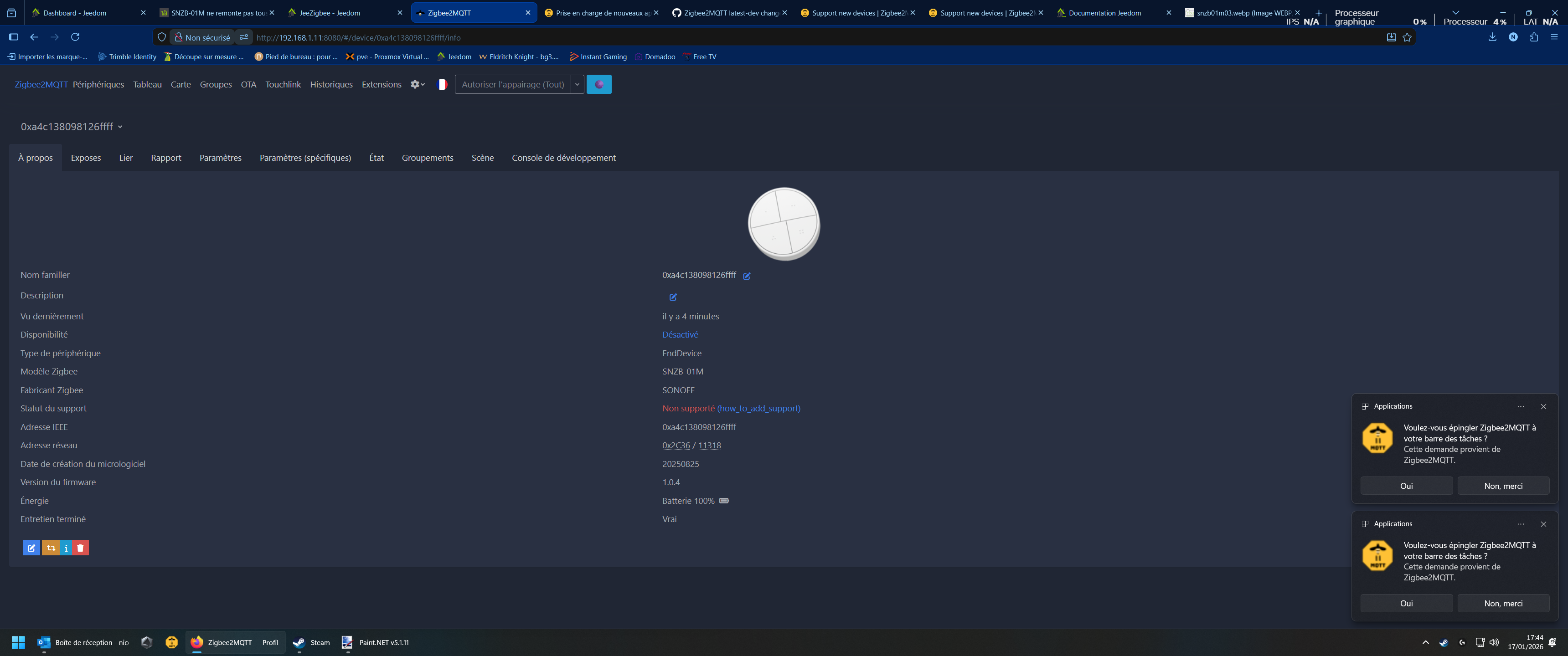

Je regarde sur la page z2m…
bon je crois que j’ai ma réponse…
C’est pas supporté par z2m :sob:
Non, ce n’est pas ça. S’il n’était pas supporté par z2m, il n’y aurait aucun moyen de l’appairer… De plus, il est bien dans la liste des modules reconnus sur la page web de z2m (ici).
Par contre, c’est un indicateur qui me fait vraiment penser que ce module ne s’est pas appairé correctement…
C’est quelle version de z2m, la dernière (en 2.7.2) ?
actuellement c’est la vers. 2.1.0 …
Petite mise a jour vers la version 2.7.2 et …
Oh Yeah !! ça marche :grin:
merci DanielJ ^^
