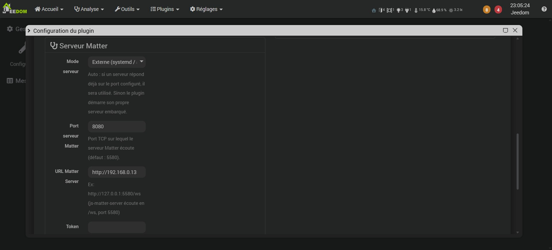

Mon interface Ultima :
Mon Jeedom :

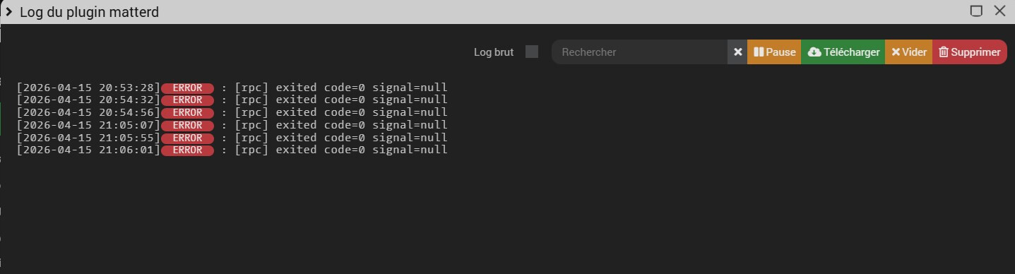

Mon log:
J’ai essayé plusieurs reglage mais ca ne fonctionne pas

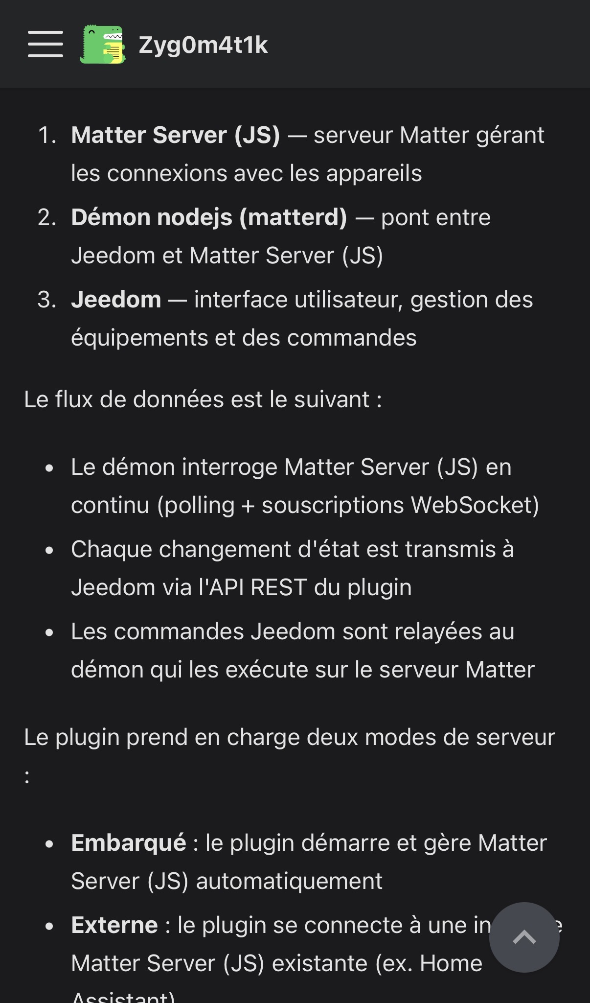

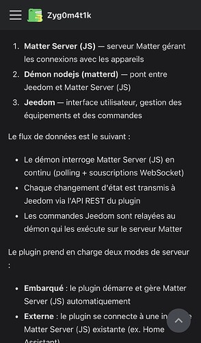

Ici ça parle de l api rest
c’est celle du plugin pas d’OTBR.

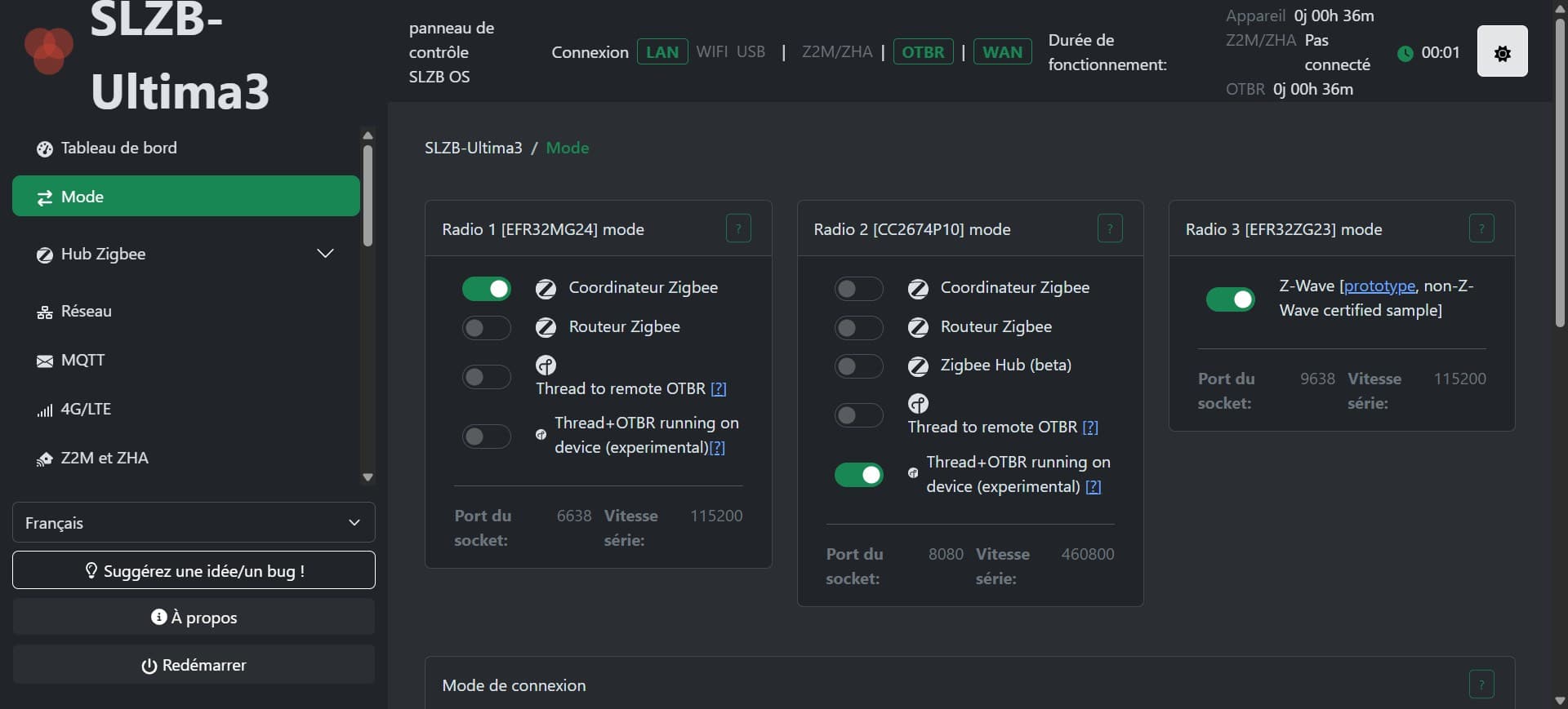

Comme dit dans la doc dont j’ai fourni le lien plut haut,
les SMLIGHT SLZB série U permettent la mise en œuvre de Thread suivant 2 modes radio :
-Option A : « Thread to remote OTBR »
-Option B : « Thread + OTBR on device »
Le SLZB expose une puce radio avec le firmware Thread.
avec l’option A, OTBR tourne en distant sur le système domotique.
avec l’option B, OTBR tourne directement sur le SLZB et le système domotique (s’il sait faire) peut s’y connecter via REST API OTBR.
Ces 2 options fonctionnent avec un système domotique HA.
L’option A fonctionne avec HA en USB ou en Ethernet.
A ma connaissance pour l’instant le système domotique Jeedom (avec le #plugin-matter) fonctionne uniquement avec l’option A, et uniquement en USB.
S’agissant du réseau thread lui-même, il peut être créé par HA ou par le SLZB xU (option B) ou par le plugin-matter (conf Thread/OTBR) ou par exemple par Apple.
Un réseau zigbee n’est associé qu’à un seul contrôleur zigbee tandis qu’un réseau Thread peut être associé à plusieurs contrôleurs Thread (aka Thread Border Router)
et à plusieurs contrôleurs Matter (aka Matter Server, aka Fabric). On peut associer le même appareil à plusieurs contrôleurs Matter.

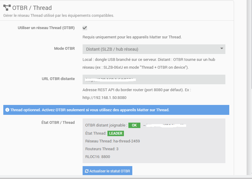

La prise en charge des clés réseau Thread selon les 2 modes expliqués par @akenad est maintenant implémentée dans le plugin
OPTION A — RCP réseau
Mode clé :
Configuration Jeedom :
Mode plugin → Local (USB + Docker)
Type connexion RCP → TCP réseau
Adresse TCP RCP → ip:port
Docker OTBR :
ACTIF sur Jeedom
OPTION B — OTBR dans la clé
Mode clé :
Thread + OTBR running on device
Mode plugin → Distant
URL OTBR → http://ip:port
Docker OTBR :
ARRÊTÉ sur Jeedom

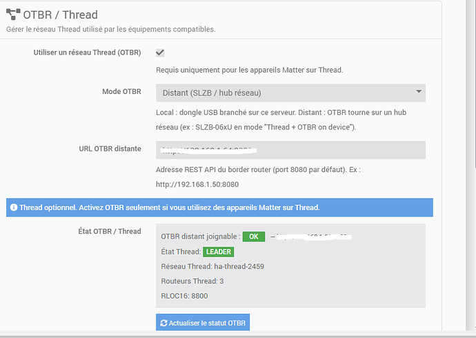

Tu peux mettre à jour le plugin, puis configurer l’OTBR en mode distant, comme sur la capture ci-dessous, avec l’adresse IP de ta clé :
Côté clé, laisse bien le mode :
Thread+OTBR running on device (experimental)
Avec cette config, OTBR côté Jeedom ne doit pas être utilisé : c’est la clé qui embarque l’OTBR.
De mon côté, j’ai aussi essayé le mode TCP / RCP réseau sur la SLZB-MR4U avec la puce EFR32MG26, mais sans succès pour le moment. Ça semble plutôt lié au firmware actuel de la clé qu’au plugin.
Donc pour l’instant, le mode recommandé est :
Plugin Matter → mode distant
URL OTBR → http://IP_DE_LA_CLE:8080
Clé → Thread+OTBR running on device (experimental)
Ça devrait être bon.
http://192.168.x.x:8080
