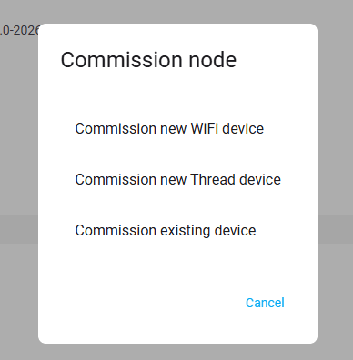

Si c’est pour une clé Thread, car ton message n’est pas très explicite (pas de détail de ta configuration).
Ici
Puis ici
Ou directement depuis le serveur matter
et
Le mieux reste de lire la doc Plugin Matter | Zyg0m4t1k — Jeedom Plugins
