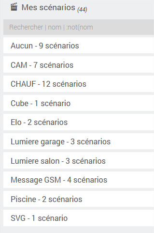

What: 30 scenarios et 30 plugins et la box est a fond ?

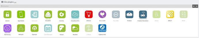

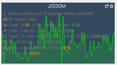

Détail de la fuite:
Sa a planté ce matin à 8heure et j’ai l’impression que là, sa va replanter… (4%)
Donc là sans soluce je tente ce message en guise de bouée.

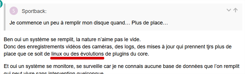

Ben oui un système se remplit, la nature n’aime pas le vide.
Donc des enregistrements vidéos des caméras, des logs, des mises à jour qui prennent tjrs plus de place que ce soit de linux ou des évolutions de plugins du core.
Et oui un système se monitore, se surveille car je ne connais aucune base de données que l’on remplit qui peut vivre sans intervention quelconque.
Chez moi c pareil je rempli je rempli mais parfois je sors les poubelles.

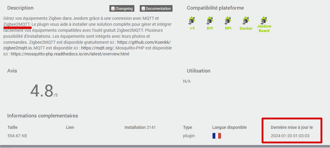

J’ai essayé mais pour avoir un truc un minimum crédible il faudrait que je passe minimum une journée sans un plugin.
Je suspecte le plugin zigbee qui est le plus chargé et du coup j’ai du mal a le laisser eteind…
Sa me bloque toute la maison.
J’ai tenté de couper et re installer… J’y ai cru… puis non …

Nous sommes plusieurs à observer cela, avec Debian 11 et le plugin rfxcom.
Dès que l’ont arrête le démon de ce plugin, le Swap est libéré.
Voilà, maintenant tu as un coupable !
Si je restore sur une Debian 10 je ne consomme plus du tout de Swap.
Plusieurs sujets sont ouverts pour relater ces faits.

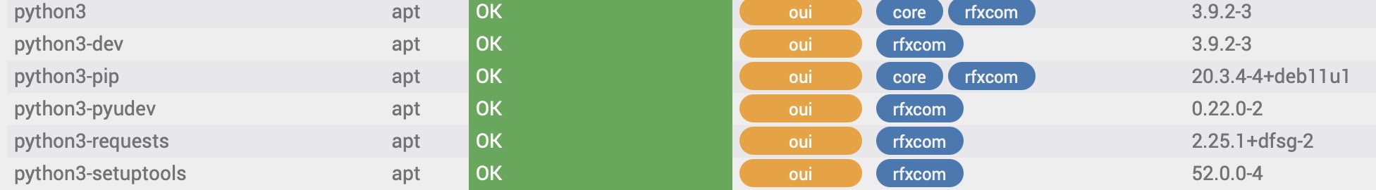

J’en suis à suspecter Python 3.9 puisque c’est la version installée par apt lors des mises à jour de la Debian 11.9 sur lequel le système qui a le problème tourne. On trouve des rapports de bug sur des fuites mémoires avec Python. Mais ça semble remonter à l’an dernier et avoir été plus ou moins corrigé (ce d’autant plus qu’on trouve des témoignages expliquant que certaines fuites mémoires sont apparues avec python 3.9 et quelques autres versions, mais étaient liées au code de l’application fuitant et pas au langage Python). Bref, il n’est pas simple de mettre la main sur le problème.
