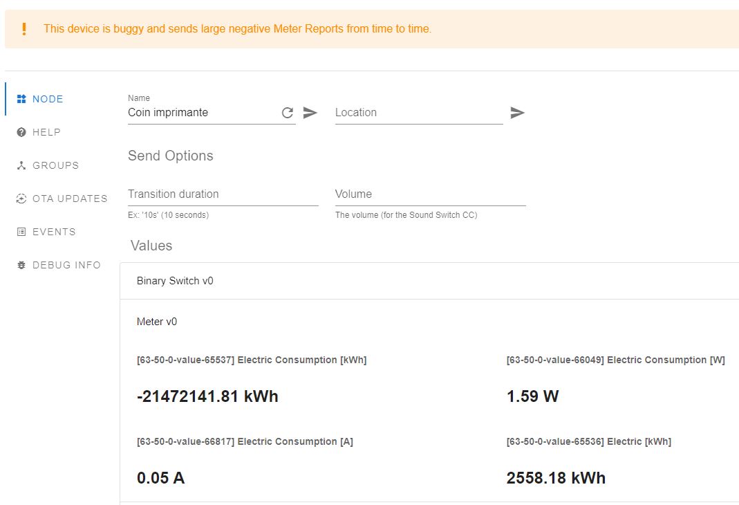

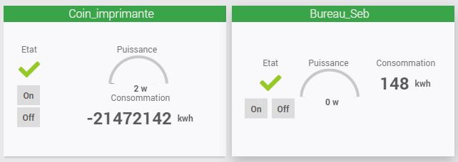

Cependant concernant les valeurs de consommations, j’ai souvent une information erronnée qui remonté (chiffre négatif énorme) puis quelques instants plus tard la consommation remonte bien à nouveau.
conso jeedom
J’utilise une clé Conbee2 et Zigbee2mqtt. Les memês incohérences remontent sous Zigbee2mqtt (il y a d’ailleurs un message d’alerte).

Tu peux entrer dans la propriété de la commande que la valeur est supérieure ou égale à zéro. Cela devrait faire disparaitre ses valeurs négatives, au moins celles qui arriveront après la modification.
