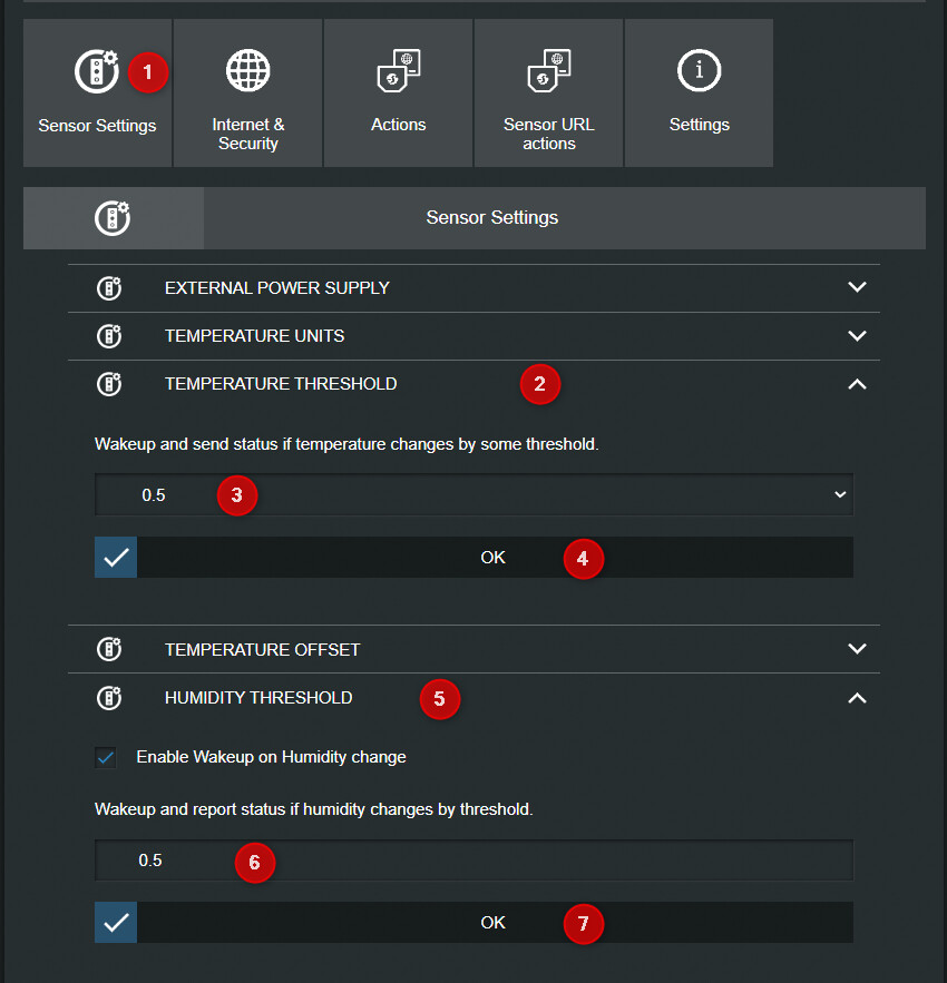

Je possède 2 capteurs Shelly H&T configurés avec le plugin Shelly de @lunarok. Ils fonctionnent en local (sans cloud). Ils sont alimentés avec l’option USB chargeur externe : Prix USB pour Shelly H&T - Shelly France.
Pour économiser l’alimentation, le capteur se met en veille et coupe le wifi. Il ne se réveille que lorsqu’une des deux valeurs (Température ou humidité) change. Il est possible de régler ces paramètres « temperature threshold » et « humidity treshold » par pas de 1/2, mais attention une valeur trop faible risque d’épuiser vos batteries, c’est la raison pour laquelle j’ai préféré les alimenter avec le module USB pour Shelly H&T.
Voici le paramétrage du module

Comme je le disais plus haut, les identifiants n’ont aucun intérêt ici. Ce qu’il faut comprendre dans ma configuration c’est le type d’alimentation. Sur pile, le Shelly H&T ne se réveille que toutes les 12h, sur alimentation USB, il se réveille toutes les 10 minutes. Si tu as configuré des seuils de déclenchement sur changement de température ou humidité, il se réveillera en plus dans ces cas là et lorsqu’il se réveille, il reste éveillé environ 50 secondes, ce qui est suffisant pour cadrer avec le cron de refresh du plugin Shelly, tu devrais donc avoir des remontées dans le plugin de cette façon là.
Par contre ce n’est bien évidement pas le comportement attendu par le plugin Shelly, certes, mais c’est mieux que rien et c’est tout ce que peut faire le Shelly H&T pour l’instant.
