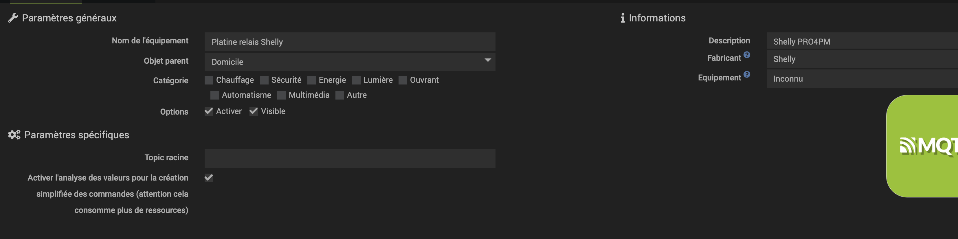

Je me permets de vous solliciter afin de m’aider à configurer un Shelly PRO 4PM et un PRO EM qui sont en Gen2, donc ne prenant plus en compte les anciennes commandes de la Gen1.
J’ai fouillé en long en large et en travers le net, j’ai bien compris que les ordres se faisaient en JSON désormais.
J’ai essayé divers combinaisons mais je n’arrive pas à piloter le moindre relais ou à avoir une remontée quelconque d’information.
Une personne pourrait elle me guider pas à pas comment configurer la partie MQTT Manager (partie topic) et la partie MQTT dans le Shelly afin d’avoir au moins un ordre pour activer un relais, une fois que j’aurai compris la logique, je saurai me débrouiller.
J’avais parfaitement l’habitude avec les Gen1 et là je suis franchement perdu
Merci de m’avoir lu, je pense que ce post sera utile à pas mal d’entre nous.
J’arrive à bien piloter mes relais et avoir les retours d’état, par contre je bloque sur l’état des entrées : j’obtiens cela en valeur, comment puis je obtenir du 0 ou 1 binaire ?
