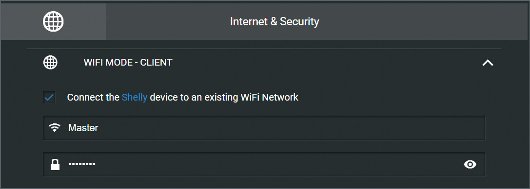

Assez spécial car vous avez du spécifier sur quel routeur il devait se connecter lors de la configuration
Sauf peut être si vous avez activé ceci
Bref donnez des nouvelles
C’est un niveau du système wifi que je l’ai fait.
