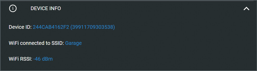

Dans Settings → Device info quel est le niveau du RSSI?
L’adresse 192.168.0.29 n"est pas dans la plage DHCP de 192.168.0.5 à 192.168.0.20.
Lorsqu’il se déconnecte, j’ai fait un ping et les paquets ne sont pas reçus.
J’ai -24dbm comme niveau de signal.

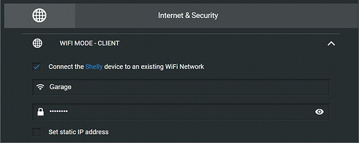

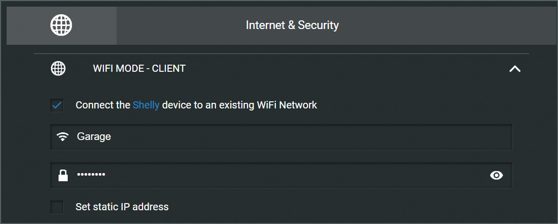

Si vous avez fixé l’IP dans l’app Shelly ( set static IP address) essayer plutôt de la fixer dans le LAN de votre box
Salut cstan, apparemment non
L’adresse est fixée sur la box et dans l’app Shelly également.

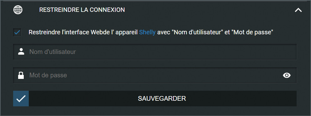

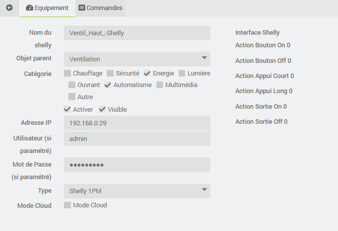

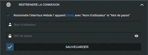

Les paramètres utilisateur et mot de passe correspondent à quoi?
Quels paramètres? dans quel onglet?
dans la config du module:
A remplir dans le plugin Shelly uniquement si vous avez coché la case restreindre l'interface web de l'appareil.... et rempli le nom d’utilisateur et le mot de passe dans l’onglet sécurité internet --> restreindre la connexion et sauvegardé
