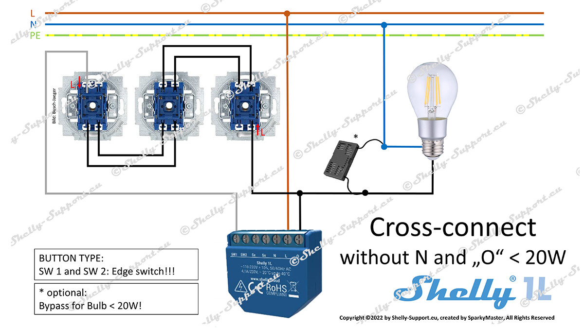

Shelly 1L et va et vient
et tu as mis quelle configuration dans ton module?
en edge bien entendu :slight_smile:
les interupteurs sont des bistables, pas des poussoirs
tu as mis un bypass en // de ta lampe?
Un bypass est nécessaire lors d’un câblage sans neutre :
  • En cas d’utilisation avec des charges résistives (ex : ampoules incandescentes à filament) de moins de 20 W.
  • Si vous utilisez des ampoules LED et que celles-ci restent légèrement allumées ou produisent des petits flashs alors qu’elles devraient être éteintes.
  • Si le module ne s’alimente pas correctement.

Le schéma parait correct

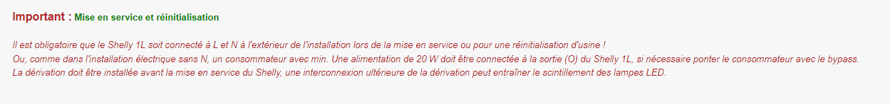

Si Puissance < 20 Watts , il te faut le bypass !
Peut être un problème lors de l’initialisation ?
Initialisation
hello, pour info, j’ai retrouvé une ampoule filament de 40w hier et l’on m’a conseillé ce schéma (les INT entre les bornes SW et SX, qui fonctionne parfaitement en edge.
j’attends mes bypass pour remettre mes leds et valider.
L’autre schéma de branchement réel est sur le site Shelly
ATTENTION COPYRIGHT NE PAS MODIFIER SCHEMA ORIGINAL !
Il suffit de s’incrire pour avoir accès !
Officiel Shelly
merci pour le lien, je ne connaissais pas ! j’ai modifié mon image également du coup !

Salut a tous
Pour ce schéma d’installation pas besoin de by-pass ?
