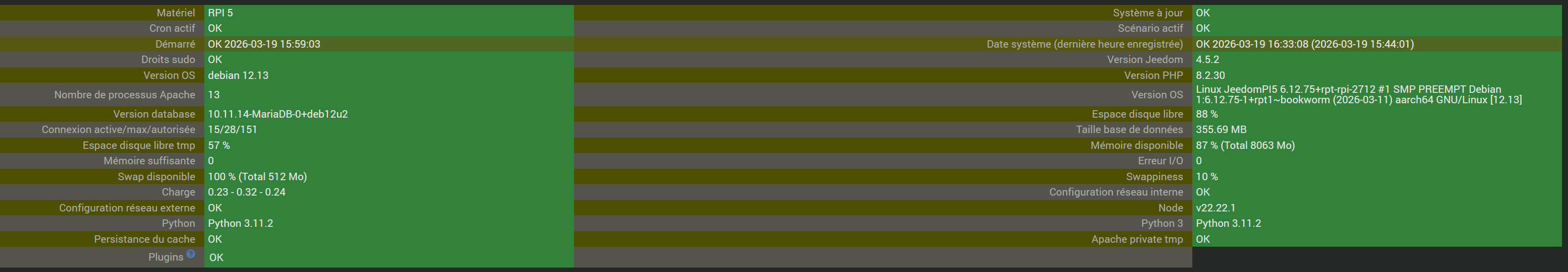

Capture d’écran du 2026-03-19 16-43-34
Plugin Shelly

Par contre tu parles de migration vers la 4.5.2 mais dans ta page santé, on voit que tu es en Debian 12. Si je ne dis pas de bétise, je pense que le souci que tu rencontres est plus lié au passage en Deb12 que sur jeedom 4.5x. Tu as fait les deux en même temps ?

Oui, j’ai changé de machine (PI5) et donc Debian 12 et dernière version.
Tout fonctionne parfaitement sauf ces 2 shelly PM
Je viens de remettre en route mon ancienne machine. Elle est en debian 11 avec la 4.5.2.
ça ne marche pas non plus.
ça marchait en 4.4
Edit :
ça marche sur débian 11 sur mon PI 4
donc tu as raison, pb de compatibilité debian 12
