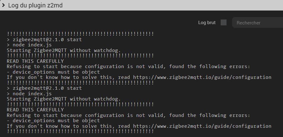

voir a editer le fichier de config
j’ai eu ce soucis
etant sous proxmox, hier au soir a 21h00 j’ai simplement recharger en 1.42.
la correction pour moi
device_options: []
qu’il faut sup
ici mon post avec le soucis :
Impossible de relancer le plugin apres maj en 2.0x - #2 par esso1
extrait de la faq du plugin :
Fichier de configuration invalide
    READ THIS CAREFULLY
    Refusing to start because configuration is not valid, found the following errors:
Au passage à la v2 et si Zigbee2MQTT ne redémarre pas, aller dans la configuration du plugin ZigbeeLinker -> bouton « Configuration Zigbee2mqtt »
Repérez les lignes avec [ ]. Ceux sont les doubles crochets qui posent problème.
Deux cas :
– Soit la ligne n’a pas d’option, et vous aurez simplement à la supprimer
– Si la ligne a des sous options, enlevez simplement les crochets.
Ensuite : sauvegardez et relancez le démon
