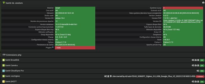

Informations Jeedom
Core : 4.4.12 (master)
DNS Jeedom : oui
Plugin : JeeZigbee
Version : 2025-01-15 01:01:47 (stable)
Statut Démon : Stoppé - (2025-02-04 09:19:48)
impossible !
La version 2.1.0 a été publiée en février !
Vous êtes en Debian 10, ça ne peut pas fonctionner correctement
Il y a deux erreurs ici, il me semble.

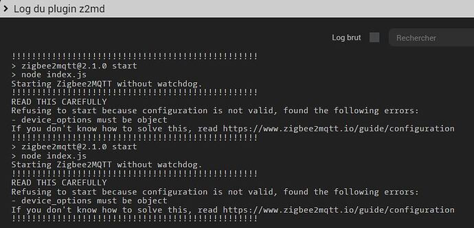

Il faut maintenant donner les logs demon (pas d’image, un copié collé en utilisant Texte préformaté bouton </> pour le formatage), fichier de configuration.yaml de zigbee2mqtt.
Mais au vu du message d’erreur, que vous auriez du utiliser pour une recherche sur la communauté:
Effectivement j’ai confondu zigbee2mqtt et le plugin-z2m.
je n’ai fait aucune mise a jour ni relance des dépendances avant le plantage d’hier.
J’ai fait qq recherches sur la communauté, mais rien trouvé qui me permettre de résoudre mon pb sur une box atlas
voici le log z2md
par contre je ne sais pas ou trouver le fichier de config.yaml

If you don't know how to solve this, read https://www.zigbee2mqtt.io/guide/configuration
> zigbee2mqtt@2.1.0 start
> node index.js
READ THIS CAREFULLY
Refusing to start because configuration is not valid, found the following errors:
- device_options must be object
> node index.js
READ THIS CAREFULLY
> node index.js
READ THIS CAREFULLY
> node index.js
READ THIS CAREFULLY
> node index.js
READ THIS CAREFULLY
> node index.js
READ THIS CAREFULLY
> node index.js
READ THIS CAREFULLY
> node index.js
READ THIS CAREFULLY
> node index.js
READ THIS CAREFULLY
> node index.js
READ THIS CAREFULLY
> node index.js
READ THIS CAREFULLY
> node index.js
READ THIS CAREFULLY
> node index.js
READ THIS CAREFULLY
> node index.js
READ THIS CAREFULLY
> node index.js
READ THIS CAREFULLY
> node index.js
READ THIS CAREFULLY
> node index.js
READ THIS CAREFULLY
> node index.js
READ THIS CAREFULLY
> node index.js
READ THIS CAREFULLY
> node index.js
READ THIS CAREFULLY
> node index.js
READ THIS CAREFULLY
> node index.js
READ THIS CAREFULLY
