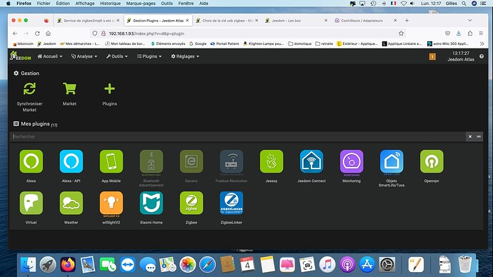

je ne maitrise pas le sujet l ideal et le plus simple c est quoi
L’idéal : un seul plugins et 1 clé.
Mais déjà liste tout ce que tu as comme plugin et clé + machine pour qu’on te conseille
je n ai pas de cle pour le moment
Ok alors, désactive les plugins que tu ne veux pas utiliser (sinon cela ne fonctionnera jamais)

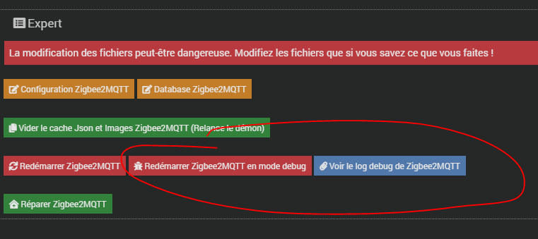

Si cela ne fonctionne toujours pas : démarrage de zigbee2mqtt en debug :
puis colle ici en texte le log debug

Sachant que le bouton « Redémarrer Zigbee2MQTT en mode debug » (ci-dessus), vous permet de basculer Zigbee2MQTT en mode debug, et d’accéder facilement au log debug (vous n’aurez pas à faire cette étape de la documentation officielle)
Utilisez des majuscules, remplacez les espaces par des - ou _. Si plusieurs modèles sont concernés, séparez par /
Après modification, ajout, suppression, pensez à redémarrer le plugin avec le bouton « Redémarrer Zigbee2MQTT en mode debug » pour rester en mode debug, ou le bouton (flèche) dans la partie « Démon ».

dans paramètre inclusion j ai rien …normal?
heuu, l’écran des paramètres, tu aurais du faire un screenshoot, c’est illisible et il n’y a pas les informations demandées.
on va faire simple : Je t’écris en MP
Conclusion : Système pas à jour (+ de 200 mises à jour en attente)
Après mise à jour le démon s’est lancé.
Souvent le cas pour une box officielle.
